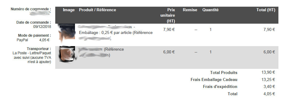

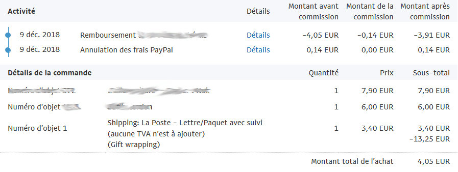

karopresta Posted December 11, 2018 Share Posted December 11, 2018 Bonjour, J'ai eu la mauvaise surprise de découvrir une commande pour 4.05 euros, alors que celle-ci était normalement de 17.30 euros. Le paiement via Paypal a bien été de 4.05 euros. J'ai annulé la commande et remboursé mon client. Mais je ne sais pas comment ce client a pu arriver à ce résultat !!! Voir PJ Dans Paypal on voit des "GiftWraping" à -13.25 euros..... (voir PJ 2) GiftWraping est bien à Non dans "Proposer des emballages cadeaux" Dans la facture on voit un emballage cadeau (que je propose via un autre module mais qui fonctionne très bien et seulement à 0.25 euro le paquet cadeau) mais qui n'est même pas ajouté... et ces "Frais emballage cadeau" à 13.25 euros qui se soustraient au reste... Je suis en 1.6.1 Si quelqu'un a une idée ou a déjà rencontré ce big bug ? Merci d'avance. Link to comment Share on other sites More sharing options...

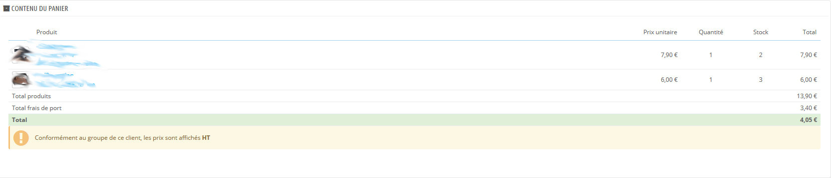

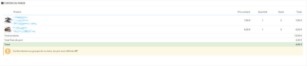

karopresta Posted December 12, 2018 Author Share Posted December 12, 2018 Bonjour, En effet, je viens de faire un test. Incroyable, il faut absolument que je contacte l'auteur du module, il y a un VERY BIG bug sur son module. J'ai trouvé comment ce client (qui doit connaitre le bug, ce n'est pas possible autrement) a réussi à faire baisser sa facture. Je reviens vers vous dès que l'auteur du module m'aura répondu, avec ou sans solution. Link to comment Share on other sites More sharing options...
karopresta Posted December 12, 2018 Author Share Posted December 12, 2018 Le module est de Olivier Clemence : Emballage cadeau par produit Link to comment Share on other sites More sharing options...
karopresta Posted December 22, 2018 Author Share Posted December 22, 2018 Bonjour, Le problème a finalement été résolu par l'équipe technique avec accès base de données, ftp, admin, etc... Le problème devait être assez important dans le module. Bonnes fêtes à tous. Link to comment Share on other sites More sharing options...
