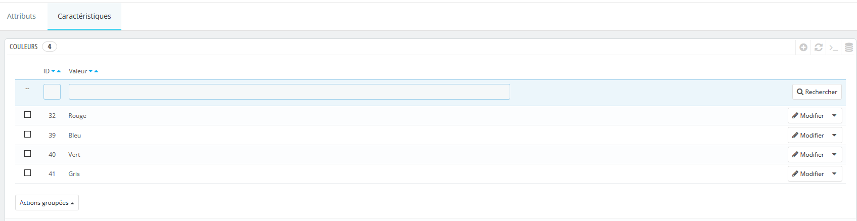

Philipponpon Posted December 9, 2018 Share Posted December 9, 2018 (edited) Bonjour, Je suis actuellement à la recherche d'une solution (gratuite ou payante) pour pouvoir ajouter plusieurs couleurs à un produit. J'aimerais vendre des photos sur ma plateforme et donc préciser l'ensemble des couleurs majoritairement présentes. Par exemple: Photo 1 (Bleu, Vert, Rouge) Photo 2 (Bleu, Vert) Photo 3 (Rouge, Violet) L'attribut couleurs ne permettant pas de gérer deux couleurs, j'ai créé une caractéristique couleur pour répondre à ce besoin. Mais je rencontre ici un autre problème dans la navigation à facette car la logique du filtre est un OU au lieu d'un ET, du coup si je veux une photo avec du rouge ET du vert (seulement la photo 1), la recherche ne le permet pas, elle me permet seulement de chercher Rouge OU Vert (du coup les 3 photos seraient en resultat de ma recherche par facets/filtres alors que je n'en veux qu'une, la 1ere). Quelqu'un aurait-il une solution ? dev, module, contournement ? Prestashop 1.7.4.2 Warehsoue Theme 4.1.9 Merci par avance de vos réponses ! Bonne soirée, Philipponpon Edited December 9, 2018 by Philipponpon (see edit history) Link to comment Share on other sites More sharing options...

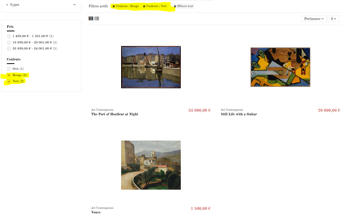

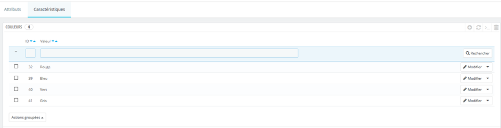

Philipponpon Posted December 9, 2018 Author Share Posted December 9, 2018 Bonjour, Merci pour la rapidité de votre réponse. J'ai créé une caractéristique "couleurs" avec des valeurs uniques par couleur (mais dans la même caractéristique) caractéristique 1 = Rouge caractéristique 2 = Bleu caractéristique 3 = vert et j'assigne à un produit plusieurs valeurs de la caractéristique couleurs, par exemple: Photo 1 ( caractéristique 2 => Bleu, caractéristique 3 => Vert, et caractéristique 1 => Rouge) Je n'ai pas de problèmes à assigner plusieurs caractéristiques, mon problème est dans le navigateur à facette, si je choisis 2 couleurs j'aurais tous les articles ayant la couleur 1 OU 2 alors que je ne veux voir que les articles ayant les couleurs 1 ET 2 Par exemple, ci-dessous je voudrais le tableau avec du rouge ET du vert mais j'ai aussi 2 tableaux avec seulement du vert pour l'un et seulement du rouge pour l'autre qui ressortent dans mon résultat (la query doit etre avec un OU au lieu d'un ET) Merci encore de me consacrer un peu de votre temps Cordialement, Phil Link to comment Share on other sites More sharing options...
