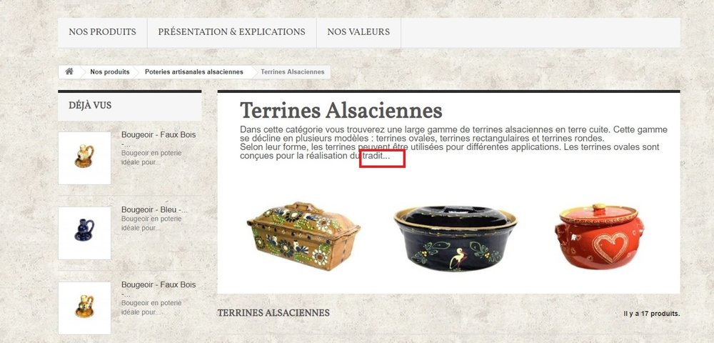

Benjamin Freund Posted November 21, 2018 Share Posted November 21, 2018 Bonjour, j'ai un souci, mes descriptions de catégories sont tronquées à partir d'une certaine longueur. Du coup ce n'est pas terrible pour l'utilisateur et même pour Google à mon avis. Je voulais savoir si vous saviez comment résoudre ce problème et peut-être même ajouter un petit + pour dérouler le texte. Je vous joins un lien d'une des pages concernées : https://alsace-tradition.fr/29-terrines-alsaciennes-en-terre-cuite Merci d'avance, Benjamin Link to comment Share on other sites More sharing options...

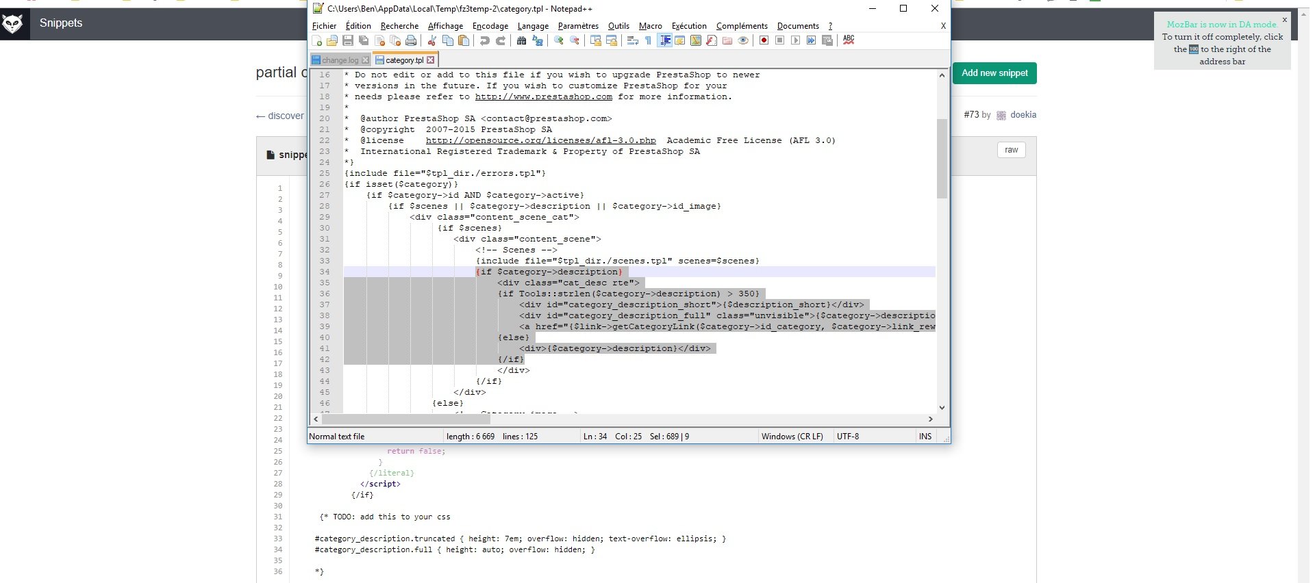

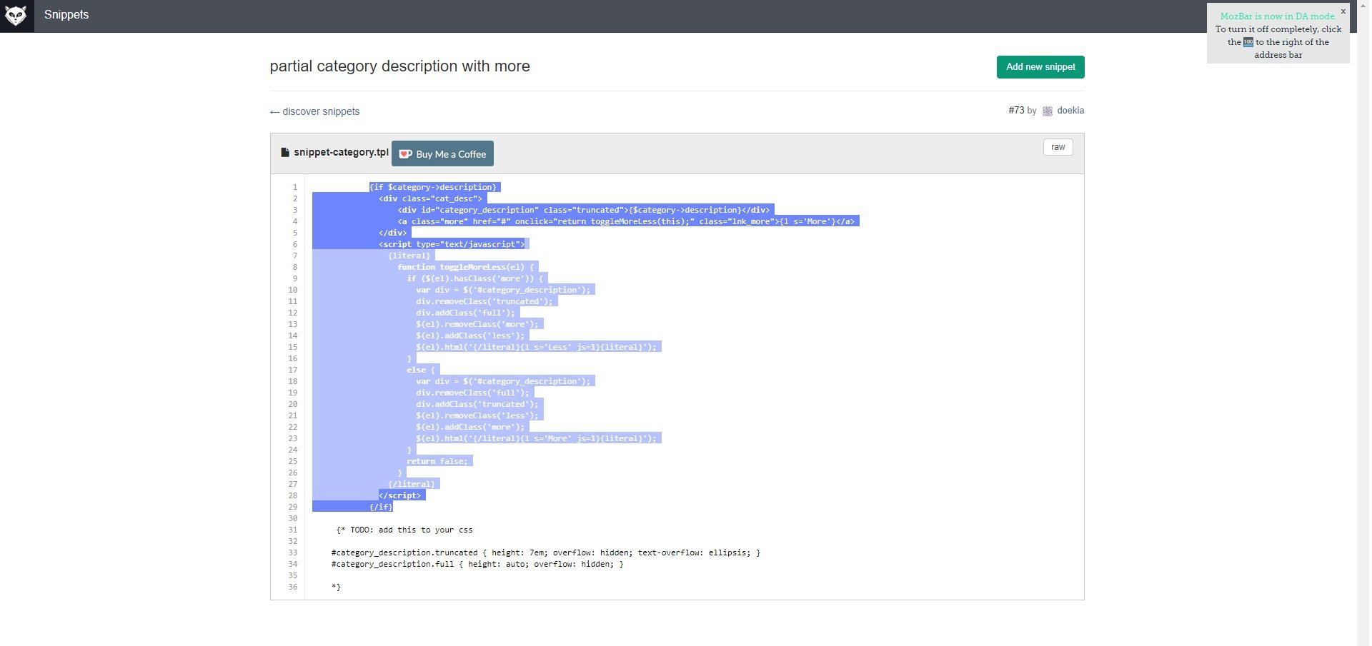

Benjamin Freund Posted November 21, 2018 Author Share Posted November 21, 2018 Merci pour ton retour. Du coup, pour effectuer ta manipulation privilégiée, je dois coller le code présent de cette page dans mon fichier category.tpl ? Car je vois sur la page du lien qu'il y a écrit en haut snippet-category.tpl Et je n'ai pas ce fichier sur mon serveur. Enfin je ne crois pas. Je suis très novice en code. Si vous pouviez me dire où et quelle partie coller ce serait sympa Link to comment Share on other sites More sharing options...
doekia Posted November 21, 2018 Share Posted November 21, 2018 snippet en anglais veux dire extrait... ça remplace en gros ta section qui concerne l'affichage de la description dans category.tpl Link to comment Share on other sites More sharing options...
Benjamin Freund Posted November 21, 2018 Author Share Posted November 21, 2018 D'accord, donc je remplace cette partie de mon fichier category.tpl (pièce-jointe) par celui que tu m'as donné (2è pièce-jointe). Est-ce que je prends ce qui est en grisé dans ton code ou pas (sur la capture j'ai tout pris) ? Je dirais que non mais je ne suis pas sûr. Enfin, pour que ça marche il faut que j'ajoute ces deux lignes à mon category.css c'est ça ? :#category_description.truncated { height: 7em; overflow: hidden; text-overflow: ellipsis; } #category_description.full { height: auto; overflow: hidden; } Merci pour ton retour Link to comment Share on other sites More sharing options...

doekia Posted November 27, 2018 Share Posted November 27, 2018 Tu remplace toutes la section {if description}...{/if} avec celle du snippet, tu ajoute les css et voilà! Je ne sais pas être plus clair que celà Link to comment Share on other sites More sharing options...
Benjamin Freund Posted November 27, 2018 Author Share Posted November 27, 2018 Bon j'ai essayé, ça me fait planter le site Du coup j'ai remis l'ancien code. Link to comment Share on other sites More sharing options...
doekia Posted November 27, 2018 Share Posted November 27, 2018 Si ça a fait planter c'est que tu n'as probablement pas bien copié. tu dois remplacer le block if jusqu'au /if associé Link to comment Share on other sites More sharing options...
Benjamin Freund Posted November 28, 2018 Author Share Posted November 28, 2018 J'ai remplacé ce que j'ai sélectionné dans ma 1ere capture d'écran, par ce que j'ai sélectionné dans la 2e capture d'écran du snippet. Peux-tu me dire où est l'erreur ? De plus quand je copie à la place, le nouveau bloc (celui du snippet n'est pas bien "aligné") dans l'ordre des choses. Il est trop à gauche. J'ai essayé de le décaler au bon endroit, je ne suis pas sûr d'être exactement dans le bon alignement, mais ma question est : est-ce quelque chose d'impactant, ou simplement un confort de lecture ? Bien à toi, Link to comment Share on other sites More sharing options...
