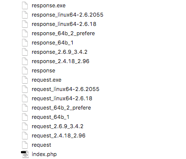

Grafyx89 Posted November 20, 2018 Author Share Posted November 20, 2018 (edited) Merci de votre réponse, Vous souhaitez avoir la version exacte de quoi ? En pièce-jointe, toute les fichiers que j'ai dans le document BIN les permissions semblent être en 777. Merci Edited November 20, 2018 by Grafyx89 (see edit history) Link to comment Share on other sites More sharing options...
doekia Posted November 20, 2018 Share Posted November 20, 2018 (edited) La version exacte de l'operating system et de savoir dans ta liste lequel de response et request pointe (si lien symbolique) ou est EXACTEMENT le meme que ceux avec des noms. ls -als avoir les tailles, les dates et si accès ssh, file * pour connaitre le contenu exact Il y a aussi ce binaire spécifique aux CentOS https://github.com/TrogloGeek/prestashop-tggatos-module/issues/80#issuecomment-379014642 Les binaires n'ayant pas changé (le code) depuis 2006, le plus simple est probablement de reprendre ces 2 fichiers request et response depuis ta sauvegarde avant mise à jour du module https://github.com/TrogloGeek/prestashop-tggatos-module/issues/80#issuecomment-379014642 https://github.com/TrogloGeek/prestashop-tggatos-module/issues/80#issuecomment-379014642 Edited November 20, 2018 by doekia (see edit history) Link to comment Share on other sites More sharing options...
