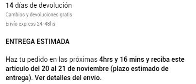

Buenos días,
Me surge un problema al intentar traducir mi tienda, ya que introducí un elemento de entrega estimada en la pagina de producto y funciona con distintas variables de la base de datos. Estoy intentando traducirla en inglés pero no sé como poder hacer para que se muestre en ingles en la versión /en/ y español en la versión /es/.
¿Esto se podría hacer?
Llevo ya varios días buscando una posible solución y siempre me salen los mismos temas de traducir con el bloque de traducciones de Prestashop, pero en este caso no se encuentra en este.
Adjunto pantallazo.
Espero que puedan ayudarme.
Gracias!!

Este es el código que pertenece a esta parte.
 <div class="delivery-information">
                                <p><strong>14</strong> días de devolución</p>
                                <span>Cambios y devoluciones gratis</span>
                                <span>Envío express 24-48hs</span>
                                <h5>ENTREGA ESTIMADA</h5>
                                <p>Haz tu pedido en las próximas <strong>
                                    {if {$smarty.now|date_format:"%H"} < 16}
                                        {16-{$smarty.now|date_format:"%H"}}hrs y {59-{$smarty.now|date_format:"%M"}} mins y reciba este artículo del {"+1 days"|date_format:"%e"} al {"+2 days"|date_format:"%e"} de {"Day +2"|date_format:"%B"} (plazo estimado de entrega).
                                    {else}
                                        {39-{$smarty.now|date_format:"%H"}}hrs y {59-{$smarty.now|date_format:"%M"}} mins y reciba este artículo del {"+2 days"|date_format:"%e"} al {"+3 days"|date_format:"%e"} de {"Day +2"|date_format:"%B"} (plazo estimado de entrega).
                                    {/if}
                                      Ver detalles del envío.</strong></p>
                                </div>
Entonces debería de añadir esto dentro del fragmento que me has comentado y traducirlo desde el panel de traducciones de prestashop?
Esto lo hizo nuestro anterior programador, para generar una estimación del tiempo de llegada de un pedido y comentaba que estaba unido a la base de datos. Yo no tengo tanto nivel para poder llegar a comprender todo el código.
Espero que puedas ayudarme.
Cambia el codigo que has puesto aqui, por el que te pongo
Asi deberias poder traducir los textos a otros idiomas si los buscas en traducciones -> frontoffice
<div class='"delivery-information">
                                <p><strong>14</strong> {l s='días de devolución '}</p>
                                <span>{l s='Cambios y devoluciones gratis'}</span>
                                <span>{l s='Envío express 24-48hs'}</span>
                                <h5>{l s='ENTREGA ESTIMADA'}</h5>
                                <p>{l s='Haz tu pedido en las próximas '} <strong>
                                        {16-{$smarty.now|date_format:"%H"}}hrs y {59-{$smarty.now|date_format:"%M"}} {l s='mins y reciba este artículo del '} {"+1 days"|date_format:"%e"} {l s='al'} {"+2 days"|date_format:"%e"} {l s='de'} {"Day +2"|date_format:"%B"} {l s=' (plazo estimado de entrega). '}.
                                    {else}
                                        {39-{$smarty.now|date_format:"%H"}}hrs y {59-{$smarty.now|date_format:"%M"}} {l s=' mins y reciba este artículo del '} {"+2 days"|date_format:"%e"} {l s='al'} {"+3 days"|date_format:"%e"} {l s='de'} {"Day +2"|date_format:"%B"} {l s=' (plazo estimado de entrega). '}
                                    {/if}
                                      {l s='Ver detalles del envío.'}</strong></p>
                                </div>
lo he repasado, creo que no me he dejado ningun final '} , pero comprueba
Siempre se recomienda primero ponerlo en Ingles y luego traducirlo a español, pero no hay problema en que lo pongas en castellano y luego lo traduzcas al ingles,
