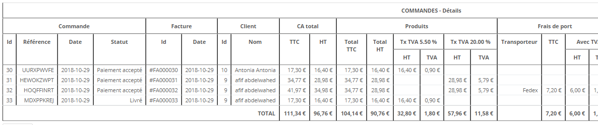

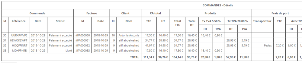

groussel Posted January 4, 2019 Share Posted January 4, 2019 Bonsoir @Hugop, J'ignore si vous avez trouvé la solution à votre besoin d'export des commandes (point 4 de votre message initial). Aussi, je vous invite à tester le module que j'ai développé : "Synthèse comptable avec TVA". https://addons.prestashop.com/fr/comptabilite-facturation/8892-synthese-comptable-avec-tva.html Vous pourrez indiquer une période d'analyse (comme dans toutes les pages de statistiques) et, en un clic, obtenir le tableau de synthèse attendu (par mois, par jour, par pays, par transporteur, par commande,...) et avec toutes les colonnes souhaitées : Vous pouvez tester son fonctionnement ici. N'hésitez pas à revenir vers moi si vous avez des questions. Bien à vous, Gérald. Link to comment Share on other sites More sharing options...
