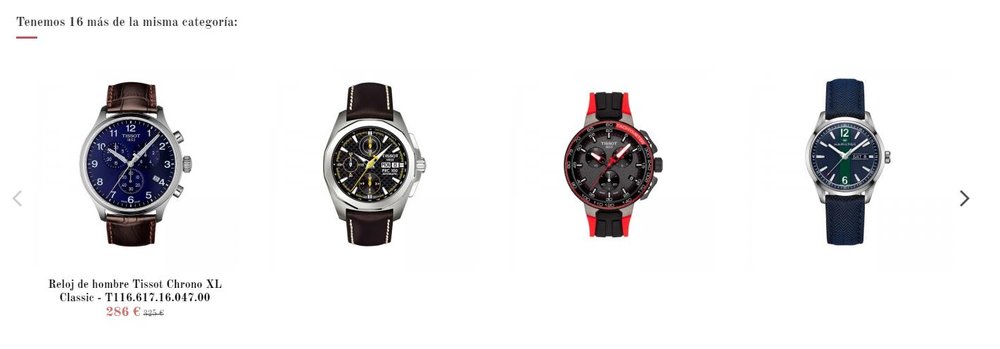

Hola a todos, tengo un problema con el módulo "productos de la misma categoría" que no consigo resolver. La cuestión es que si activo la caché, el módulo me muestra los productos de esa categoría, pero solamente muestra el nombre y el precio del primer producto. En cambio, si la deshabilito, se ve todo correctamente.
La tienda tiene solo un idioma y he intentado sin éxito la solución que ofrece en el canal de GitHub  sobre este asunto.
Tengo la última versión de PS 1.7.4.4 en un servidor con PHP 7.1.23 en FPM servido por nginx.
Gracias por anticipado.

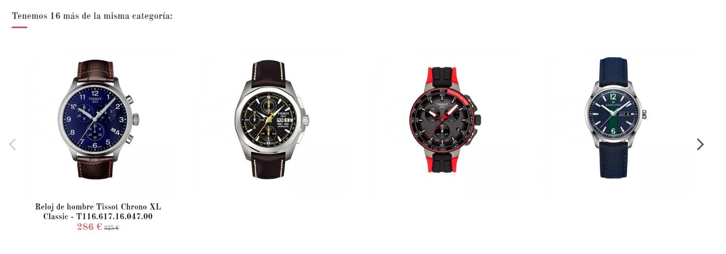

Tengo el mismo problema... en ese módulo y también en el módulo “productos más vistos” a mi no se me arregla ni desactivando la cache... uso prestashop 1.7.5 y PHP 7 si buscáis solución lo agradecería solo se me ve el primer producto correctamente. Gracias.

Efectivamente nos sucede lo mismo en "productos de la misma categoría" con ps 1.7.5, php 7.1
