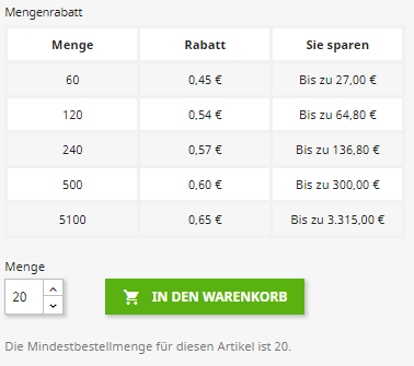

Jetzt habe ich viele Produkte die einen Staffelpreis haben (eigentlich fast alle :D). Aber statt auf der Produktseite, der Staffelpreis Angezeigt wird, steht da "Rabatt" und "sie Sparen". Ich möchte aber Staffelpreis statt Mengenrabatt.
Für unseren Shop und die Kunden ist es sehr wichtig den Staffelpreis zu sehen und nicht den Rabatt den sie erhalten.
Bild ist im Anhang.
Kann ich die Tabelle in den Einstellungen verändern ohne den Code anfassen zu müssen?

Wie die Staffelpreise angezeigt werden ist in deinem Template definiert. Daher müsstest du dieses anpassen - im Classic Theme findet sich die entsprechende Stelle in der Datei classic\templates\catalog\_partials\product_discounts.tpl
Falls du Bedenken bzgl. Theme Updates hast, schau die doch mal das Parent/Child Theme Konzept an. Damit sind zwar auch manuelle Anpassungen nötig falls diese Datei vom Update betroffen ist, aber man hat das Theme und die eigenen Anpassungen schön getrennt und meiner Meinung nach einen besseren Überblick.

Das stellst du normalerweise unter Einstellungen -> Artikel im Abschnitt Artikelseite -> Ermäßigten Preis anzeigen ein.
