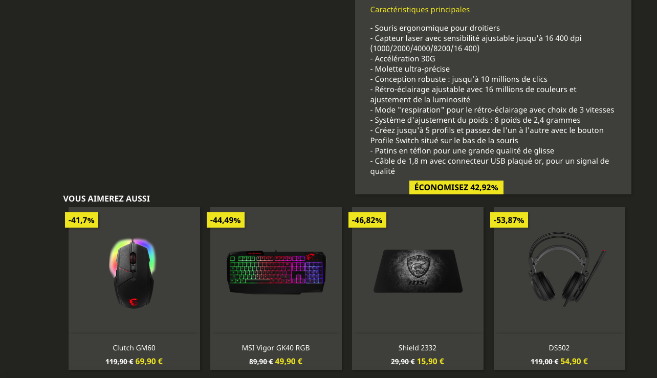

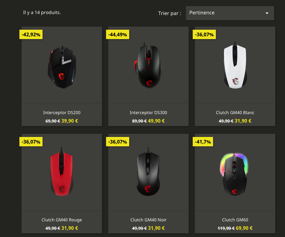

Sur mon site (en version 1.7.4.2) qui fonctionne avec le thème par défaut "classic", j'utilise les règles de prix pour afficher un prix barré sur un produit. J'ai donc le prix d'origine barré, le nouveau prix, ainsi qu'une étiquette avec le pourcentage de remise. Cependant, ce pourcentage de remise s'affiche avec les décimales, par exemple : -24,56%.
Comment puis-je faire pour que ces étiquettes affichent un pourcentage de remise arrondi (vers le haut ou vers le bas, suivant la règle normale d'arrondi) sans que cela n'impact pas les calculs ?
Ces étiquettes sont présentes sur la page de catégorie avec tous les produits, ainsi que sur la page d'un produit en lui-même (cf. screenshot).
