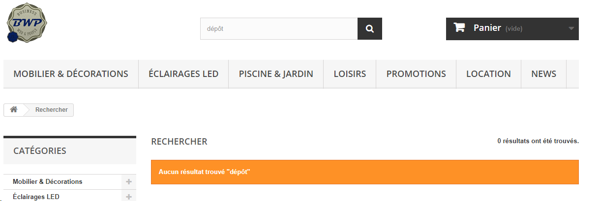

b-w-p Posted November 2, 2018 Share Posted November 2, 2018 Bonjour, je sollicite votre aide et cherche à comprendre (novice) sur ma requête de google search console de mon site prestashop, dans la partie Principaux textes d'ancrage, je me retrouve avec des mots ou phrases qui ne correspondent à rien de ce que j'ai sur mon site. Le plus étonnant et que lorsque je tape ces mots ou phrases dans la barre de recherche, cela s'associe à certains produits. Merci d'avance de votre aide et solutions BWP Link to comment Share on other sites More sharing options...

b-w-p Posted November 3, 2018 Author Share Posted November 3, 2018 Bonjour désolé pour la réponse tardive, et comme demandé : URL : https://b-w-p-distribution.com/ version prestashop : 1.6.1.22 exemples de termes : - direction brico dépôt - enfin et non des moindres - sois naturel oui oui ... lors de la présence de ces termes dans la recherche du site, cela s'associe à des produits et les termes non rien de logique. il doivent donc être inscrits quelque part et comment les virer ! merci de votre aide Link to comment Share on other sites More sharing options...
