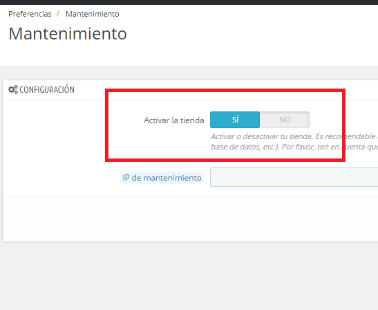

Por lo que leo, dices que en el panel de administración en la pestaña Preferencias => Mantenimiento, tienes activa la tienda. ¿no?
Adjunto captura

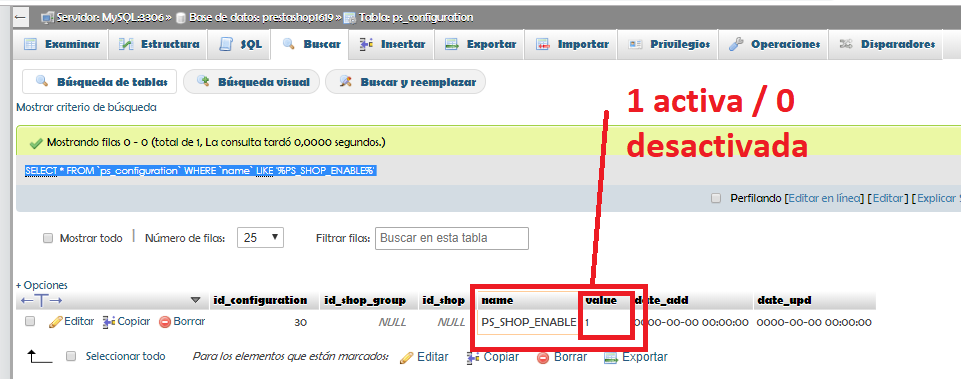

Revisa una cosa, haz esta consulta en la base de datos (por ejemplo, desde phpmyadmin) =>
SELECT * FROM `ps_configuration` WHERE `name` LIKE '%PS_SHOP_ENABLE%'
Y dime si te aparece una fila o 2 filas. Si te aparecen 2 filas, borra la última, y prueba ahora desde el panel si te toma el cambio al dejar la tienda activa. Si te aparece solo 1 fila, prueba cambiar el valor por 1 si se encuentra en 0, y revisa si ahora al activa o desactivar la tienda desde el panel te hace caso.
Adjunto Captura

me dice un técnico de mi servidor que esa prueba ya la hicieron y que salía una fila con un 1 y que tb hicieron ya la limpieza de la caché y no se activó.

Se que te lo han preguntado, pero , seguro que esta activa la tienda?
Si no tienes los conocimientos y necesitas abrir la tienda, va a ser mas facil , rapido y barato contactar con alguien del foro o un profesional para que te vea la modificacion de ficheros que te dicen los compañeros.
  • Like 1
hace 5 minutos, gusman126 dijo:
xDD Ya le hice yo la pregunta que has realizado al usuario afectado (con imágenes de la PS 1.6 que es la versión que indica la persona que pregunta) => https://www.prestashop.com/forums/topic/928431-no-puedo-abrir-mi-tienda-aparece-desactivada-pero-en-el-panel-la-tengo-activada-prestashop-16/?do=findComment&comment=3007235, por lo que comenta, activa la tiene.

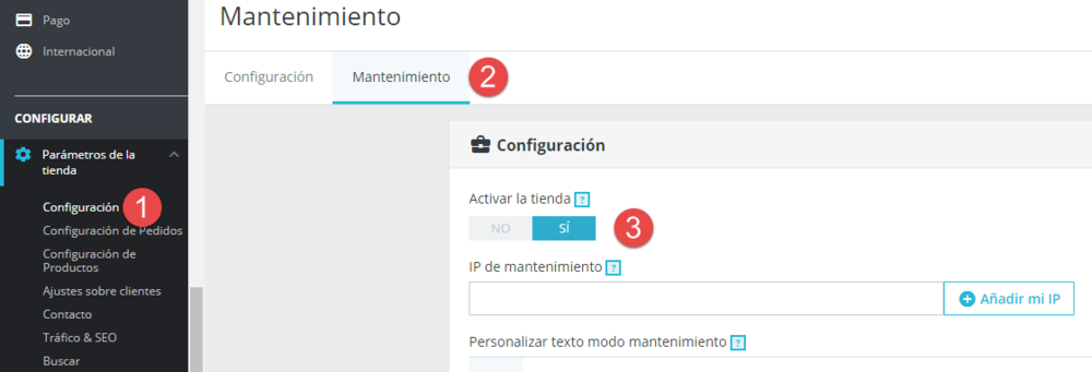

(1.5 y 1.6 se activa en el mismo lado la tienda (preferencias => mantenimiento))
