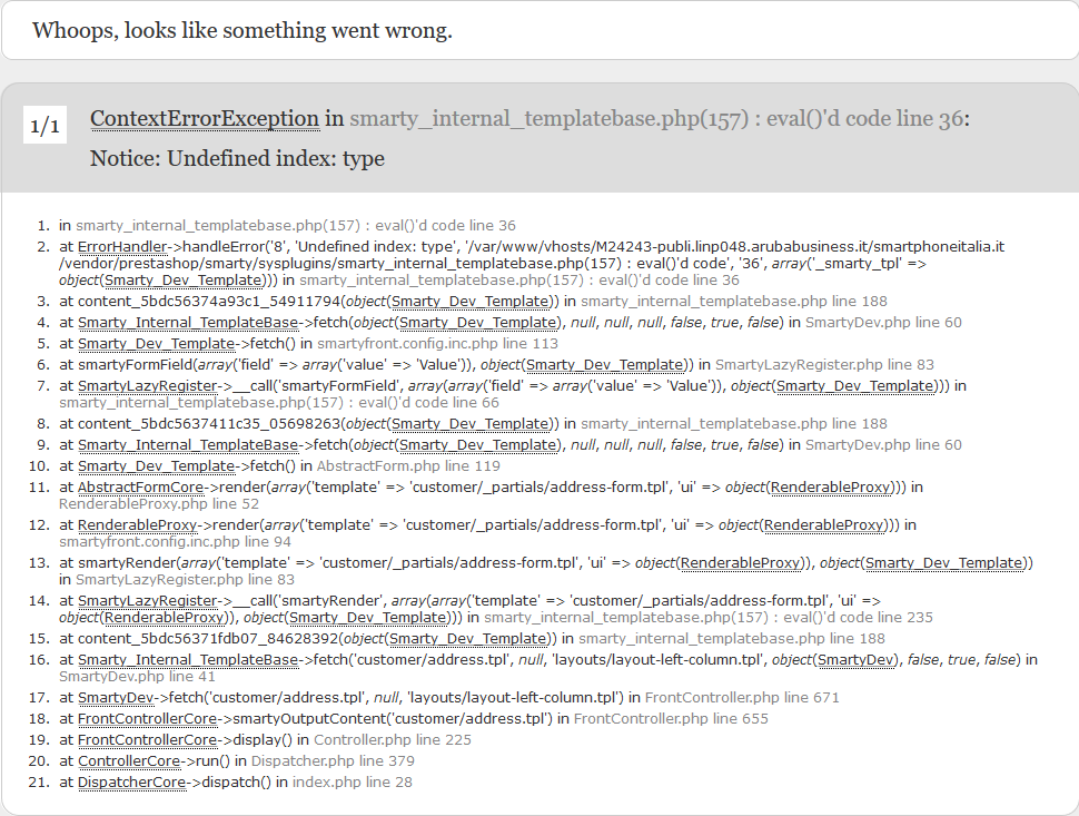

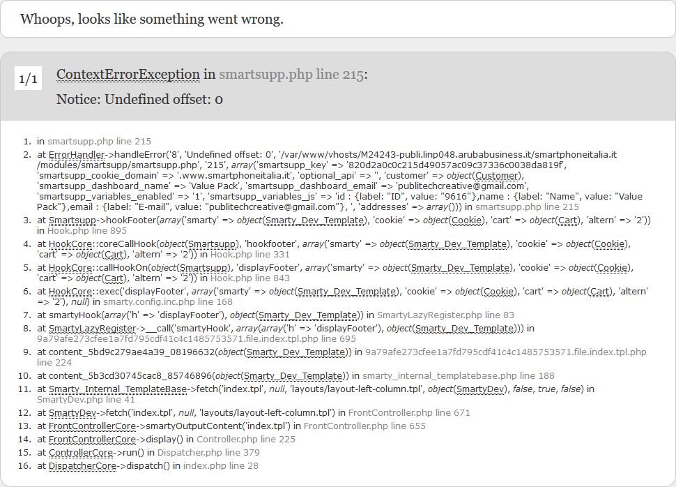

In ogni caso, ho attivato la modalità di debug, e aprendo l'home del sito mi restituisce questa serie di errori (vedi allegato), ma non essendone pratico al massimo non riesco ad interpretarli al 100%

DIsattivando Smartsupp mi da altro.. Intravedo qualcosa che penso sia relativo al modulo registrationfields dato che leggo di errori a certi parametri "fields",  ma non capisco di che tipo. Posso dire che avevo questo modulo installato che è stato sicuramente utilizzato da qualche cliente in quanto crea dei campi di registrazione personalizzati, che poi è stato disinstallato. Io penso che la sorgente dell'errore possa essere quella. Dovrei provare a reinstallarlo?

Fammi capire..sei sulla 1.7.x.x,
beh questi son notice e non errori ..ti stá dicendo che hai una variabile indefinita nel template. Di solito disattivando il debug e ripulendo le cache dovrebbe sparire l'errore 500. Cmq se quel modulo lo usi reinstallalo!

Sono sulla 1.7.2
Non so quale sia la differenza tecnica del chiamarli notice e non errori, ma il fatto è che questo mi esce quando attivo la modalità debug e non credo sia regolare. In ogni caso, il mio vero problema è quell'errore 500 che mi da quando cerco di salvare un indirizzo (motivo per il quale ho attivato il debug come suggerito sopra da Giorgio M.), e pensavo ci fosse qualcosa di correlato con il modulo che ho citato. Invece, ho reinstallato il modulo ed impostato come in precendenza ma ho poi realizzato che questo modulo regola i campi di registrazione e relativi dati utente, non gli indirizzi.. Infatti non è cambiato nulla e continuo ad avere l'errore solo quando cerco di salvare un nuovo indirizzo. Non riesco a capire da cosa è dovuto
