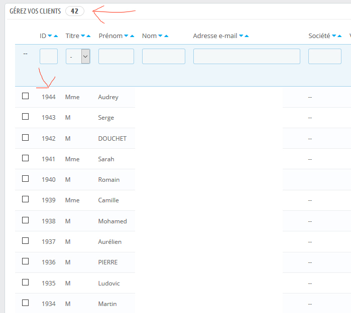

Stickers-motard Posted October 30, 2018 Share Posted October 30, 2018 Bonjour, J'ai un gros problème qui m’inquiète beaucoup.. J'ai eu contact avec plusieurs client inquiet de ne pas pouvoir se connecté à leurs comptes... Je fais donc une recherche dans l'administration et je remarque qu'il ne me reste que 42 clients. Je me précipite donc dans la BDD en croyant avoir perdu toutes les informations de mes clients et la je me retrouve avec les 1944 clients dedans. Pouvez vous me dire d'ou pourrait venir se bug de communication entre la BDD et l'administration? Merci Link to comment Share on other sites More sharing options...

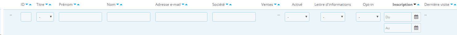

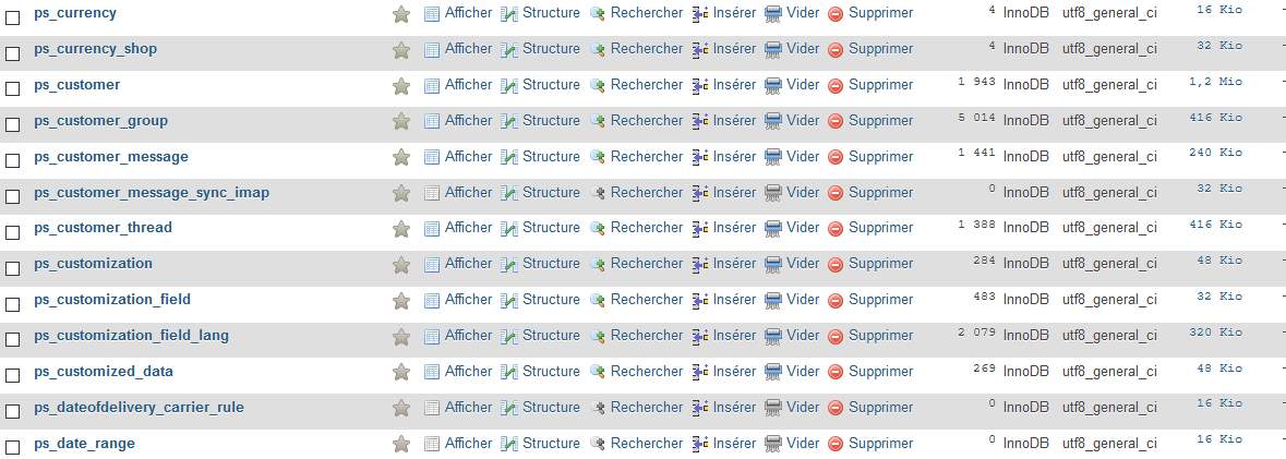

Stickers-motard Posted October 30, 2018 Author Share Posted October 30, 2018 Bonjour, Personnellement c'est votre réponse que je me demande à quoi elle sert.... Capture 1 montre qu'il y a 1943 clients enregistrer dans la BDD Capture 2 montre qu'il n'y a que 42 clients qui s'affiche dans l'administration de la boutique.... D'ou mon problème, j'ai perdu 1901 clients dans l'administration et non dans la BDD... Link to comment Share on other sites More sharing options...

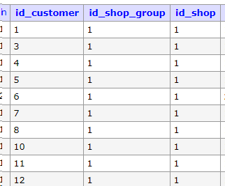

Eolia Posted October 30, 2018 Share Posted October 30, 2018 ^^ Donc vérifier que le partage est bien actif Et que l'id_shop_group / id_shop est ok dans la table ps_customer Link to comment Share on other sites More sharing options...
Stickers-motard Posted October 30, 2018 Author Share Posted October 30, 2018 Re, MErci pour essayer de m'aider à résoudre ce problème. Je viens de regarder dans la BDD et tout ce que tu cites est correct dans ma BDD.. Du coup le problème vient d'autre pars Link to comment Share on other sites More sharing options...
doekia Posted October 30, 2018 Share Posted October 30, 2018 Au lieu de pleurnicher que ma réponse serait inutile, lance cette requête et poste le résultat en mode texte: SELECT c.id_customer,c.id_shop_group, c.id_shop, c.id_default_group, c.id_lang, c.active,c.is_guest,c.deleted, cg.*, cg.*, g.*, sg.*, s.*, l.*, ls.* FROM ps_customer c left join ps_customer_group cg on cg.id_customer = c.id_customer left join ps_group g on g.id_group = cg.id_group left join ps_shop_group sg on sg.id_shop_group = c.id_shop_group left join ps_shop s on s.id_shop = c.id_shop left join ps_lang l on l.id_lang = c.id_lang left join ps_lang_shop ls on ls.id_lang = c.id_lang and ls.id_shop = c.id_shop order by c.id_customer desc limit 50; Link to comment Share on other sites More sharing options...
