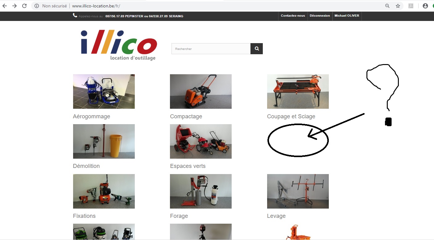

Michael OLIVER Posted October 29, 2018 Share Posted October 29, 2018 Bonjour, J'utilise prestashop pour faire un site vitrine ou je présente les articles par catégorie. Dans l'affichage des catégories, il y a 1 trou (voir photo), je ne comprend pas pourquoi, j'ai utilisé la même méthode pour toutes les catégories et je ne trouve pas ou est l'erreur ? Si quelqu'un peut m'aider, ce serait vraiment sympa ! Merci d'avance Link to comment Share on other sites More sharing options...
Mediacom87 Posted October 30, 2018 Share Posted October 30, 2018 Bonjour, dans un css vous avez la classe #htmlcontent_home ul li.htmlcontent-item-5 qui force la largeur de l'affichage à 66% donc il faut retirer le smartcache des css dans le menu Performances et identifier précisément où cela se trouve et corriger ce truc. Link to comment Share on other sites More sharing options...
