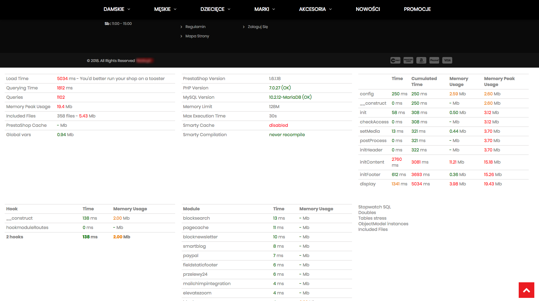

Zacząłem od zaktualizowania presty do najnowszej wersji. Miałem podejrzenie, że przez jakiś plik szablonu może się tak długo ładować jednak po aktualizacji bez zmian.
Załączam logi z profilowania .Bardzo dużo wartości jest oznaczone kolorem czerwonym. Czy to któraś z nich może odpowiadac za wolne wczytywanie?

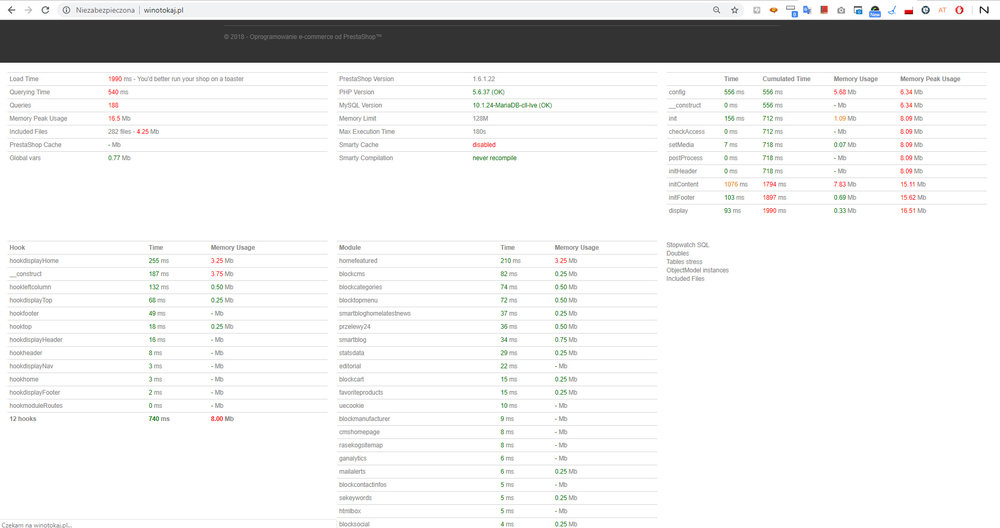

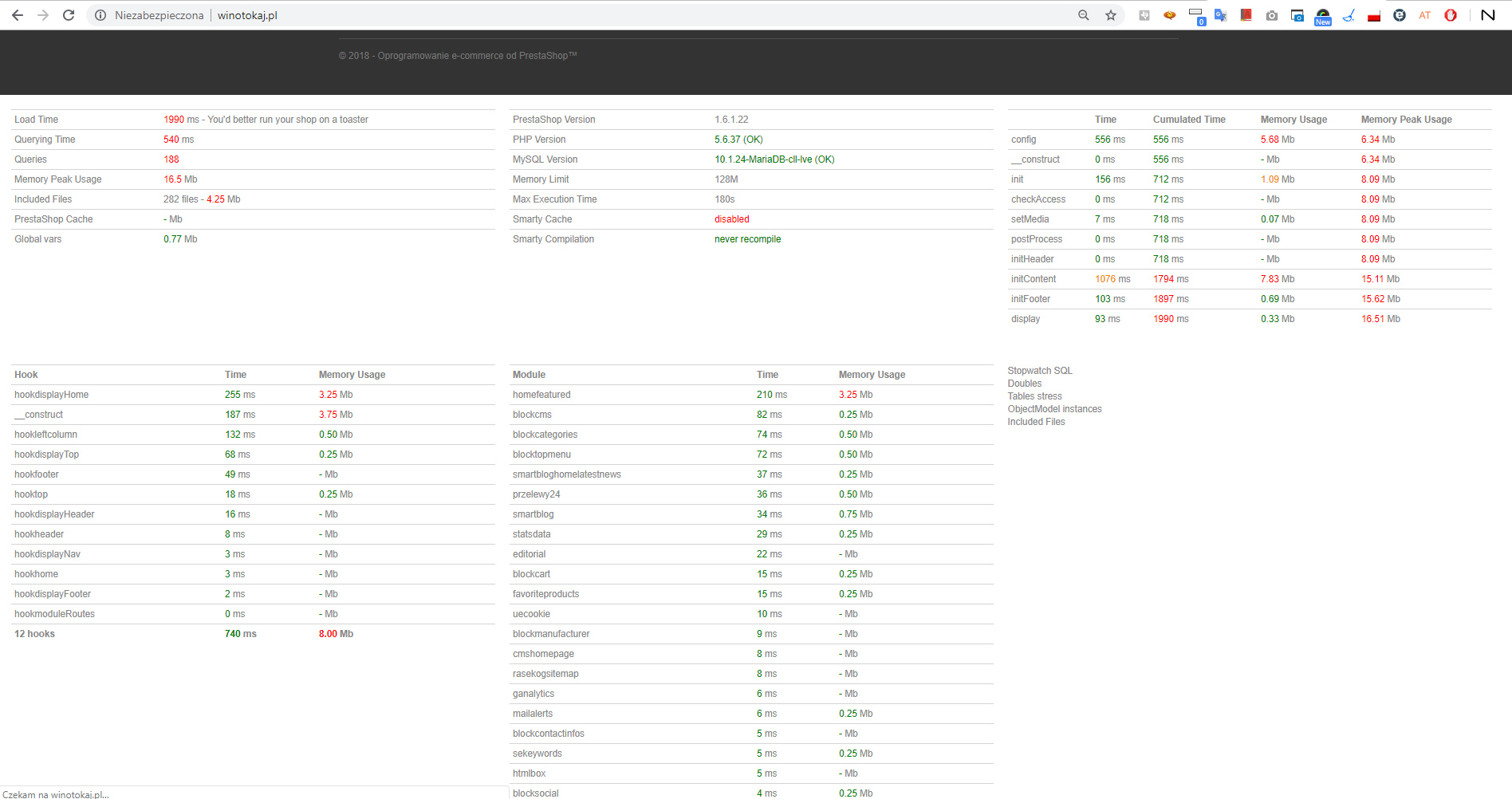

Hej czy ktoś może spojrzeć na moj profiler i doradzić co mogę poprawić ?
Obecnie strona dość słabo się wczytuje, mam  moduł Page Cache ale nie wiem czy go odpowiednio uzywam (chociaz to sprawa drugorzedna)
@hakeryk2 widzę, że masz spore doświadczenie, czy byś coś mógł się wypowiedzieć ? Dzięki ;)
Na start włącz cache smarty. To, że jest nigdy nie rekompiluj włączone nic nie daje gdy nie ma włączone Smarty czyli Wydajność -> Parametry zaawansowane  i Pamięć podręczna na TAK.

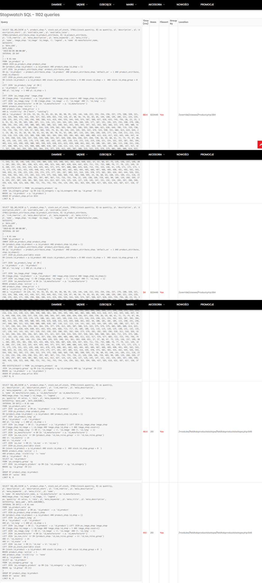

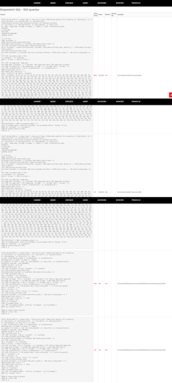

Druga sprawa - masz jakieś dziwne zapytanie niewydajne o produkt, które jest w override dla product.php i je trzeba zlecić do optymalizacji. Jest wykonywane kilkukrotnie i ponadto ponad 80ms na zapytanie to jest prostu mega niewydajnie. Niewydajne zapytanie to takie co max 1-2 ms zajmuje :P
