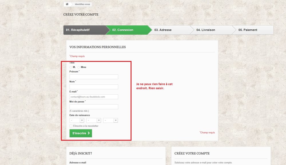

Benjamin Freund Posted October 18, 2018 Share Posted October 18, 2018 Bonjour, quand j'essaye de passer commande sur ma boutique (alsace-tradition.fr), à l'étape 2 je rentre mon adresse mail dans "Créer un compte". Cela m'emmène à la page suivante où je dois mettre mon nom, prénom et mot de passe. Et là, je ne peux rien saisir. Autant dire, impossible de commander pour les clients. Je mets une capture d'écran en pièce-jointe. Si quelqu'un saurait débusquer le problème. Merci d'avance, Benjamin Alsace Tradition Link to comment Share on other sites More sharing options...

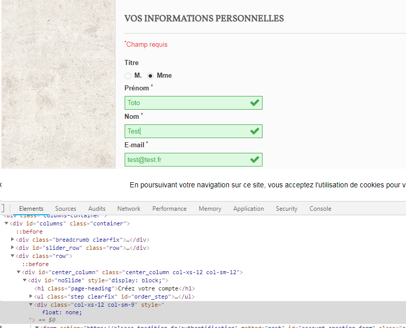

Eolia Posted October 18, 2018 Share Posted October 18, 2018 En mettant un float:none; sur la div parent on peut saisir le texte (solution provisoire, il faut trouver la cause véritable) Link to comment Share on other sites More sharing options...

Guest Posted October 18, 2018 Share Posted October 18, 2018 ué.. Eolia à raison c'est à cause du col-sm-9 qui à float:left il faut le sortir car il n'est pas utile est c'est moche que le cadre ne prenne pas toute la largeur. ça donne dans la div à modifier div class="col-xs-12" plus besoin de float:none en rajout de style Link to comment Share on other sites More sharing options...
