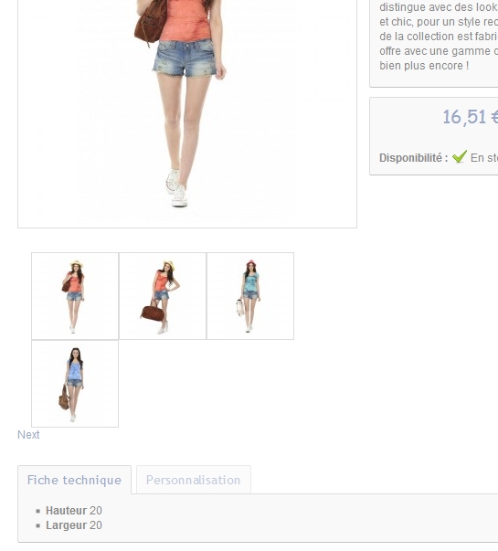

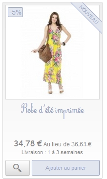

Les Rêves d'Enfants Posted October 18, 2018 Share Posted October 18, 2018 (edited) Bonjour, Je viens vers vous car je n'ai pas trouvé de réponse à mes questions. C'est mon premier site sous prestashop donc je galère un peu mais j'essaie de me débrouiller seule. Pour tous mes produits, il faut que le client personnalise avec le prénom de son enfant. Donc dans la liste des produits, j'ai supprimé l'option "ajouter au panier" qui ne sert à rien car le client est obligé d'entrer dans la fiche produit pour personnaliser. Du coup, il me reste le bouton d'aperçu du produit et celui-ci est désigné par une icône loupe que j'aimerais transformer en texte... Mon soucis sur la fiche produit : comme vous pouvez le voir je n'ai pas de petites flèches pour faire défiler les images elles sont directement affichées. Je ne sais pas comment y remédier? je précise qu'en bas de la fiche produit j'ai activé le module "dans la même catégorie" et que lui a bien les 2 petites flèches de chaque côtés. L'ouverture de ma boutique est prévue pour début 2019. version prestashop : 1.6.1.20 lien vers la boutique : www.lesrevesdenfants.fr Merci pour votre aide, Noémie Edited October 24, 2018 by Les Rêves d'Enfants merci (see edit history) Link to comment Share on other sites More sharing options...

Les Rêves d'Enfants Posted October 23, 2018 Author Share Posted October 23, 2018 (edited) 2 hours ago, Mediacom87 said: Bonjour, votre site étant en maintenance on ne peut rien tester directement pour comprendre de quoi vous parlez. Bonsoir, J'ai ré-installé le thème et le problème sur la fiche produit est résolu. Reste à savoir comment modifier la loupe à côté de "ajouter au panier" (que je vais supprimer) par du texte. Edited October 23, 2018 by Les Rêves d'Enfants (see edit history) Link to comment Share on other sites More sharing options...
Mediacom87 Posted October 23, 2018 Share Posted October 23, 2018 Certainement dans le fichier product-list.tpl du template. Vous pouvez remplacer cela <i class="icon-magnifier"></i> Link to comment Share on other sites More sharing options...
