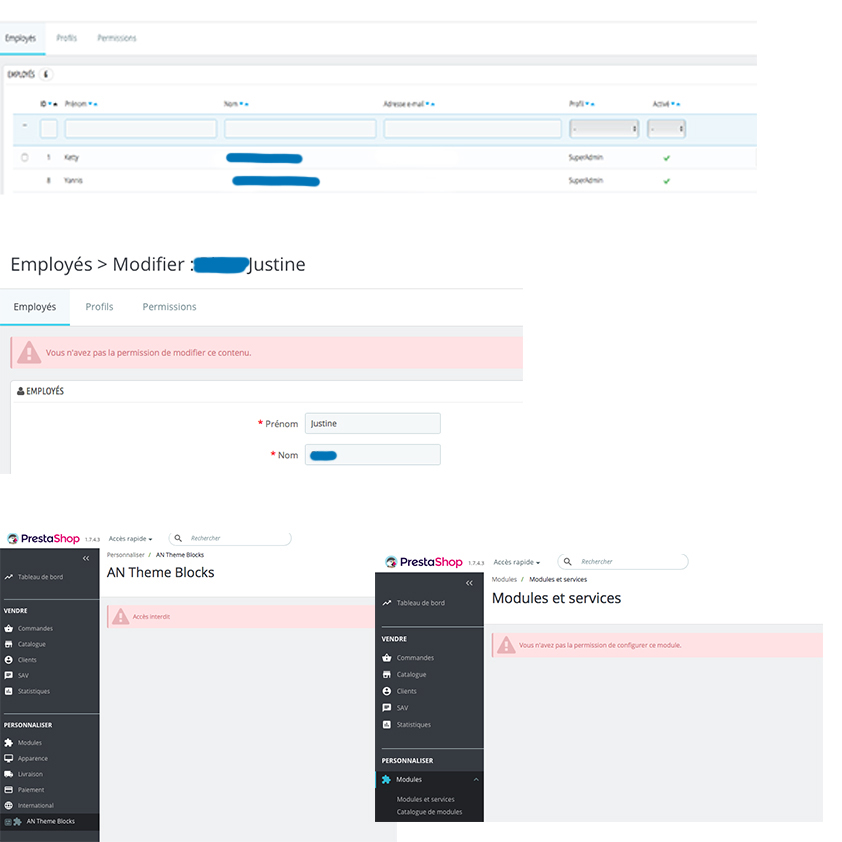

Yannis Posted October 17, 2018 Share Posted October 17, 2018 Bonjour, Je teste la migration sur une base dev d'un site marchand, passage de la version 1.6.1.4 à la version 1.7.4.3 avec acquisition d'un nouveau thème compatible v7. Au départ pas de soucis a priori mais maintenant je rencontre un problème de permission. Je suis SuperAdmin et lorsque je veux modifier un utilisateur dans les paramètres avancés / Equipe j'ai un message d'erreur : "Vous n'avez pas la permission de modifier ce contenu."". De même quand je souhaite configurer un module standard, j'ai le message suivant " Vous n'avez pas la permission de configurer ce module. " ou un module du thème présent en menu " Accès interdit ". Je ne sais pas d'ou cela peut provenir. Merci de votre aide. Cordialement Link to comment Share on other sites More sharing options...
ultraseb Posted November 14, 2018 Share Posted November 14, 2018 Bonjour, j'ai le meme problème migration de 1.6 vers 1.7 j'ai suivi ce conseil mais ca ne fonctionne pas encore. je cherche dans la BDD .. cordialement Link to comment Share on other sites More sharing options...
ultraseb Posted November 22, 2018 Share Posted November 22, 2018 J'ai trouvé : il faut comparer la base PS ACCESS et la table PS Authorisation role ; la migration de 1,5 en 1,7 fait perdre les Droits SUperAdmin ( du moins pour ma part) Link to comment Share on other sites More sharing options...
