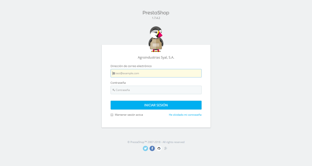

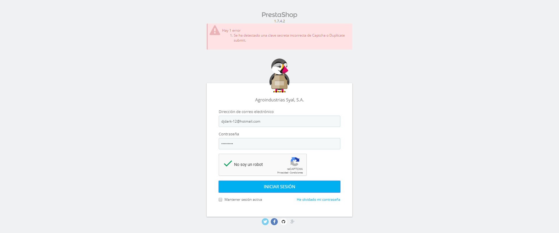

Osvaldo Tech Posted October 13, 2018 Share Posted October 13, 2018 Hola a todos, Soy usuario nuevo en prestashop, más o menos tengo 3 meses con este CMS. Todo me iba súper bien hasta el día miércoles que mi hosting decidió hacer cambios en sus servidores. Ahora usan plataforma “Amazon Cloud”. Todo va más rápido, pero… Hubo algunos errores. Tengo varias páginas en HTML y en el proceso de migración de todas mis páginas, hubo algunos errores. Los formularios HTML no funcionaban, eso lo pude arreglar, tampoco los chats de Livezilla no funcionaban, después lo arreglé también. Y después cuando voy a la tienda que estoy haciendo, no puedo entrar al backoffice. Lo peor es que el soporte de hosting, no sabe ni que hacer. El backoffice de la tienda le había puesto el captcha en el login (no sé si hice mal con eso) no me deja logear por el catpcha, me sale el mensaje “Hay 1 error Se ha detectado una clave secreta incorrecta de Captcha o Duplicate submit.” El captcha es un módulo de pago de Prestashop Addons, ese que cuesta 29 euros. El desarrollador desde ese día le pedí ayuda y tampoco contesta. Porque no sé cómo deshabilitar el módulo vía FTP y a ver si así me deja entrar. No sé qué otra alternativa hay, creo que nunca debí poner el captcha en el login. Recurrí al foro como última esperanza Link to comment Share on other sites More sharing options...
