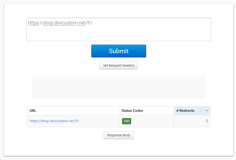

Eolia Posted October 13, 2018 Share Posted October 13, 2018 Non, ne sont impactées que les boutiques/serveurs mal configurés Le ssl doit être activé sur toutes les pages et .htaccess regénéré 1 1 Link to comment Share on other sites More sharing options...
stoff Posted October 13, 2018 Author Share Posted October 13, 2018 (edited) Merci pour ta réponse, j'édit mon premier message qui n'est visiblement pas assez clair, l'url que tu as testé n'est pas sous le même schéma (www.monnomdedomaine.fr) Edited October 13, 2018 by stoff (see edit history) Link to comment Share on other sites More sharing options...
