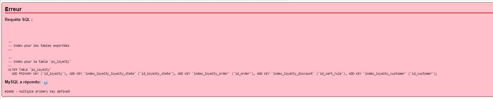

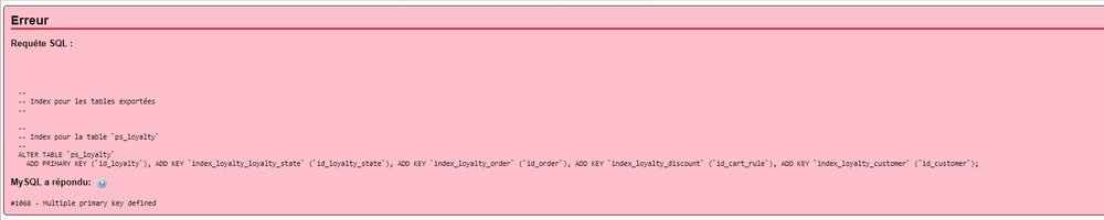

sosencre Posted October 9, 2018 Author Share Posted October 9, 2018 Merci Eolia pour votre réponse rapide. J'essaie d'importer les tables de l'ancienne boutique du module LOYALITY et j'ai l'erreur suivante (en pièce jointe). Merci à l'avance pour ton aide. Link to comment Share on other sites More sharing options...

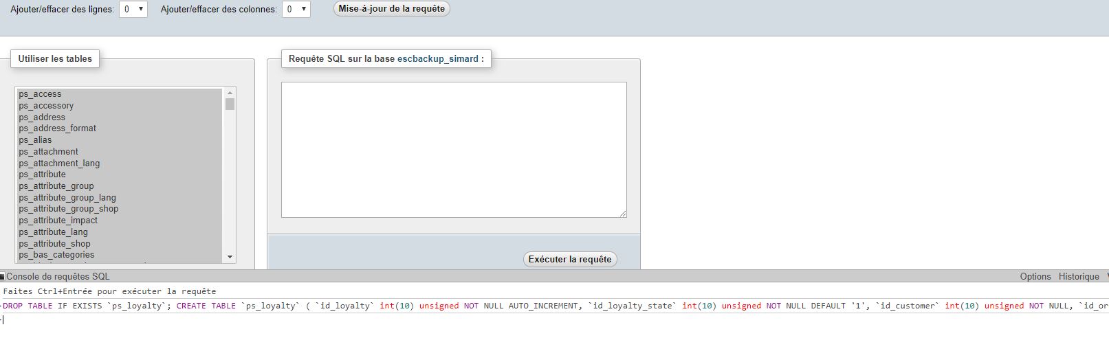

Eolia Posted October 10, 2018 Share Posted October 10, 2018 Curieux... La requête pour la création de table devrait être: DROP TABLE IF EXISTS `ps_loyalty`; CREATE TABLE `ps_loyalty` ( `id_loyalty` int(10) unsigned NOT NULL AUTO_INCREMENT, `id_loyalty_state` int(10) unsigned NOT NULL DEFAULT '1', `id_customer` int(10) unsigned NOT NULL, `id_order` int(10) unsigned DEFAULT NULL, `id_cart_rule` int(10) unsigned DEFAULT NULL, `points` int(11) NOT NULL DEFAULT '0', `date_add` datetime NOT NULL, `date_upd` datetime NOT NULL, PRIMARY KEY (`id_loyalty`), KEY `index_loyalty_loyalty_state` (`id_loyalty_state`), KEY `index_loyalty_order` (`id_order`), KEY `index_loyalty_discount` (`id_cart_rule`), KEY `index_loyalty_customer` (`id_customer`) ) ENGINE=InnoDB DEFAULT CHARSET=utf8; Link to comment Share on other sites More sharing options...
sosencre Posted October 11, 2018 Author Share Posted October 11, 2018 Merci pour votre aide. Pourriez-vous m'expliquer ce que cette requête donne comme résultat et que dois-je faire par la suite pour importer les données dans mon nouveau site. Je suis novice et j'ai besoin de votre aide presque pas à pas. Merci à l'avance. Éric Link to comment Share on other sites More sharing options...
Eolia Posted October 12, 2018 Share Posted October 12, 2018 cette requête crée la table (vide) Si vous l'exécutez, avez-vous une erreur ? Link to comment Share on other sites More sharing options...
sosencre Posted October 12, 2018 Author Share Posted October 12, 2018 Non, j'ai aucune erreur, visuellement je voie comme sur l'image poster dans mon précédent post. Link to comment Share on other sites More sharing options...

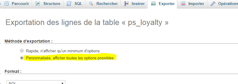

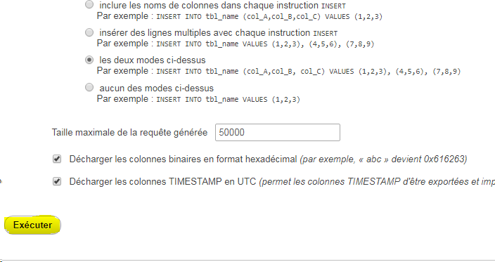

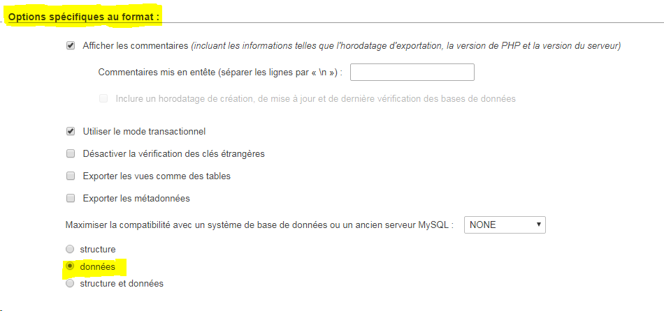

Eolia Posted October 12, 2018 Share Posted October 12, 2018 ok donc maintenant, n'exportez que le CONTENU de cette table et importez-là Link to comment Share on other sites More sharing options...
sosencre Posted October 12, 2018 Author Share Posted October 12, 2018 Désoler pour mon ignorance, comment je fait pour exporter seulement le contenue de cette table Link to comment Share on other sites More sharing options...
Eolia Posted October 13, 2018 Share Posted October 13, 2018 Link to comment Share on other sites More sharing options...
