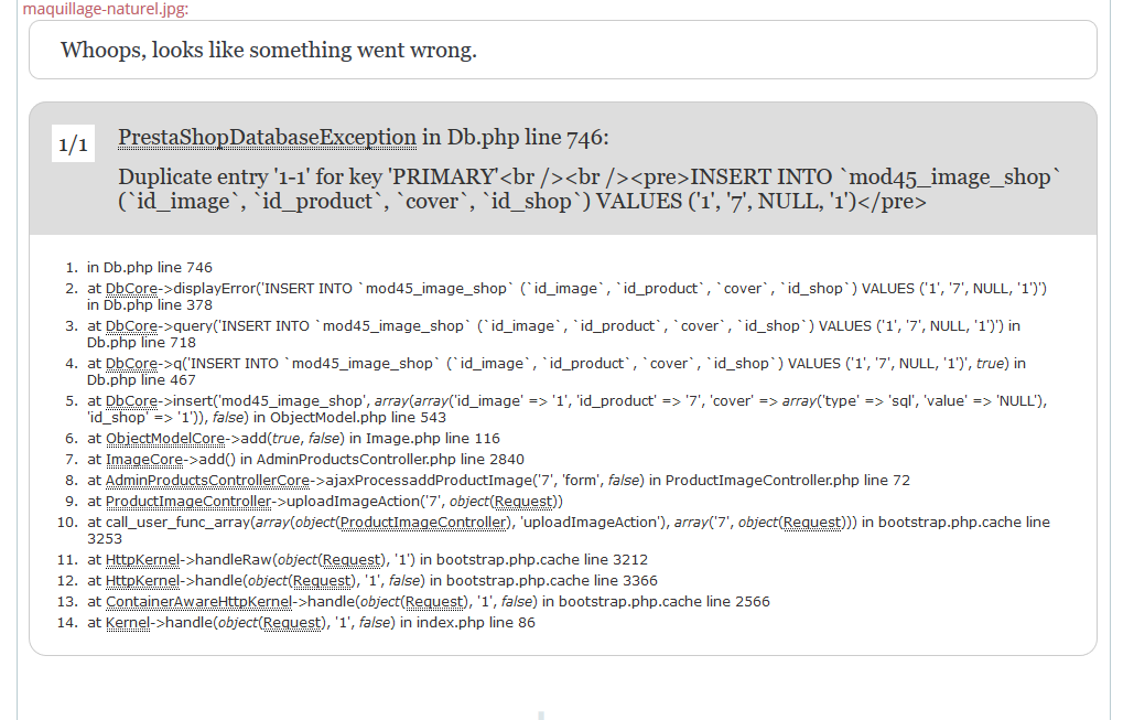

Gavimse Posted October 8, 2018 Author Share Posted October 8, 2018 Pour tester, je suis revenu à la version 1.7.3.2 et j'ai ce message d'erreur lorsque j'ajoute une image : Link to comment Share on other sites More sharing options...

doekia Posted October 8, 2018 Share Posted October 8, 2018 Donc ta bdd est foireuse. mais bon aux nombre de bug dans les 1.7, moi, j'ai arrêté de chercher à comprendre quoique ce soit. Et ... quand tu dis être revenu en 1.7.3.2, je me demande exactement comment tu as procédé. Link to comment Share on other sites More sharing options...

doekia Posted October 8, 2018 Share Posted October 8, 2018 Là ta base de données est (était) corrompu - le problème existait donc avant migration. En gros tu as déjà des informations concernant une image (1) pour le produit (1) qui sont déjà en base de données ... Si tu as encore très peu d'image, je pense que ta meilleurs solutions est de truncate les tables ps_image, ps_image_shop, ps_image_lang Link to comment Share on other sites More sharing options...
Gavimse Posted October 8, 2018 Author Share Posted October 8, 2018 (edited) Oui j'ai que 8 produits que je dois de toute façon effacer. Comment truncate les tables? Je suis sur phpmyadmin mais je ne comprends pas ce que tu veux dire par truncate. En réalité sur ce site, je ne veux surtout pas perdre le template que j'ai beaucoup modifié en css, les pages cms et le menu (avec les catégories). Si pour régler le problème je dois supprimer les produits ça me va. Je viens de truncate les 3 tables, visiblement ça fonctionne !! Merci beaucoup! Y a t-il d'autres tables que je dois truncate dans le doute où elles sont corrompues? Edited October 8, 2018 by Gavimse (see edit history) Link to comment Share on other sites More sharing options...
