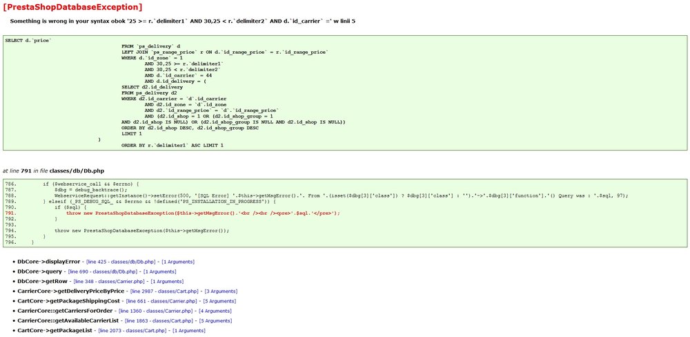

W załączniku wstawiam screen z logów PrestaShop
Sytuacja wygląda następująco:
Po przejściu przez proces zamówienia i wybraniu sposobu dostawy klient przy kliknięciu w potwierdzenie zamówienia dostaje błąd 500.
Różnica miedzy moim problemem a reszta problemów z HTTP 500 podczas potwierdzenia zamówienia jest taka że, już podczas przechodzenia przez proces zamówienia pojawiają się błędy typu:
  • część przewoźników z automatu dodaje darmowa wysyłkę mimo że w Backoffice wszystko ustawione jest jak trzeba
  • podczas edycji przewoźników, mimo tego że poprzednie zakresy wagi działały prawidłowo, teraz nie chcą się zatwierdzić (nawet po usunięciu i ponownym wprowadzeniu tego samego przewoźnika z tymi samymi parametrami,

Zauważyłem coś jeszcze. Jeśli wpiszę wartość 30,25 w wyszukiwaniu produktów (pole cena podstawowa) to BackOffice wyrzuca mi błąd:
Złe zapytanie SQL
Something is wrong in your syntax obok '25 ORDER BY a.`id_product` ASC LIMIT 0, 50' w linii 14
I przez to muszę przywracać sklep z kopi zapasowej ponieważ po odświeżeniu strony błąd pozostaje.
Po wpisaniu 30.99 dostaje równiez błąd:
Złe zapytanie SQL
Something is wrong in your syntax obok '99 ORDER BY a.`id_product` ASC LIMIT 0, 50' w linii 14

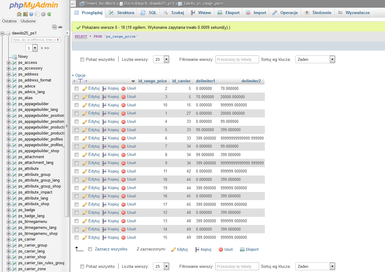

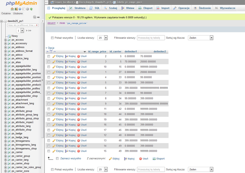

  • 0
On 5.10.2018 at 7:41 PM, endriu107 said:
Zobacz do tabeli ps_range_price być może są tam jakieś błędy, zdublowane wiersze etc.
W taki sposób wygląda tabela ps_range_price. Nie widzę tam żadnych błędów odnośnie przecinków itp.

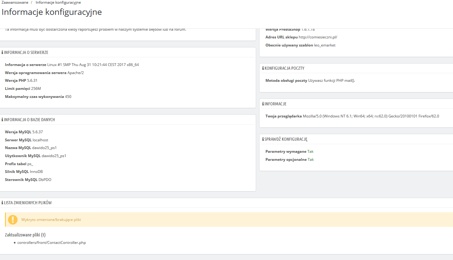

Nie było. Nigdy nic nie aktuzalizowałem jeśli chodzi o SQL. Silnik bazy to InnoDB i nic nigdy nie było zmieniane. Tak samo jesli chodzi o zmianę wersji PHP. Tak mogę w innych miejscach sklepu zapisywać zmiany, usuwać moduły itp.
Dostałem jeszcze taką odpowiedź na anglojęzycznym forum:
Quote
Jak dla mnie jesteś na złej drodze. Powinieneś przywrócić te tabele z kopii zapasowej lub nowej instalacji. Nie są one winne temu problemowi.
Wartość "30,25" została stworzona w funkcji . GetDeliveryPriceByPrice () w pliku classes/carrier.php w linii "-> where ((float) $ orderTotal. '> = R.`delimiter1')".
Więc w jakiś sposób float () dostarczył przecinek zamiast kropki. Może to być ustawienie PHP. Możesz go wypróbować poprzez program Hello World !
