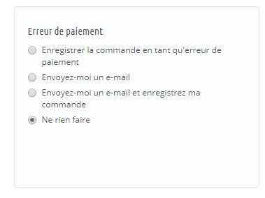

Eolia Posted October 3, 2018 Share Posted October 3, 2018 Je ne sais pas ce qu'ils ont fait pour la version 1.7 mais en 1.6 ça se paramètre dans le module: Link to comment Share on other sites More sharing options...

Eolia Posted October 3, 2018 Share Posted October 3, 2018 Ca n'a rien à voir avec le comportement du site mais du module lui-même. Contactez son développeur le code n'est pas compliqué. elseif ((int)$reference && ($order_status === _PS_OS_PAYMENT_ || ($order_status === _PS_OS_ERROR_ && ($cmcic_error_behavior === 1 || $cmcic_error_behavior === 3)))) { $cart = new Cart((int)$reference); $customer = new Customer((int)$cart->id_customer); $module->validateOrder((int)$reference, $order_status, $amount, $module->displayName, $order_message, null, $id_currency, true, $customer->secure_key); } } if ($order_status === _PS_OS_ERROR_) { if ($cmcic_error_behavior === 2 || $cmcic_error_behavior === 3) $module->sendErrorEmail($order_message); } Link to comment Share on other sites More sharing options...
