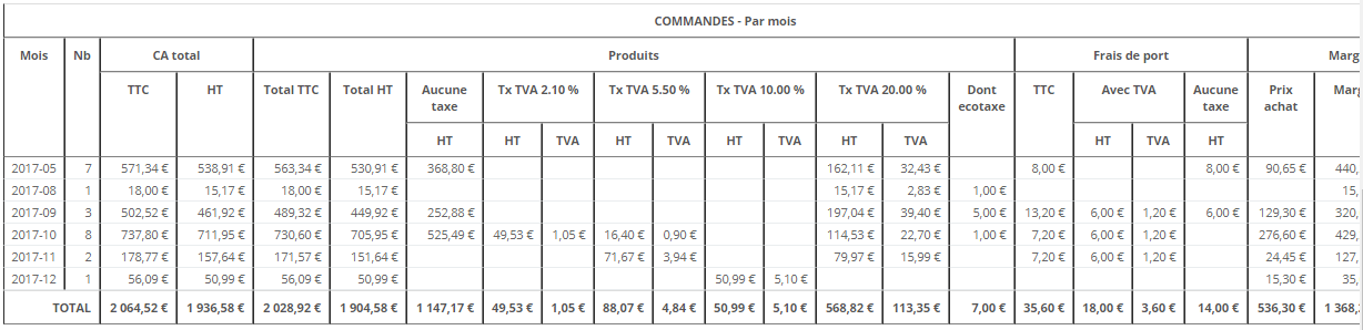

groussel Posted November 4, 2018 Share Posted November 4, 2018 Bonsoir @philiippeduverger, En fait, le libellé "Taxe totale 8,24€" qui apparaît sur la facture mélange les 2 montants figurant dans l'encart "Taxes" habituellement à gauche sur la facture. Dans votre exemple, vous avez la taxe sur les produits, sur la livraison. Vous pouvez aussi avoir une taxe sur l'emballage ou encore l'éco-participation (DEEE). Si votre besoin est de vous assurer que les montants calculés par odoo sont justes, je vous invite à utiliser le module "Synthèse comptable avec TVA". https://addons.prestashop.com/fr/product.php?id_product=8892 Voilà un exemple d'une synthèse par mois : le total de la TVA des produits est bien distinct de celle de la livraison. Je reste à votre disposition si vous avez besoin de plus de renseignements. Gérald. Link to comment Share on other sites More sharing options...
