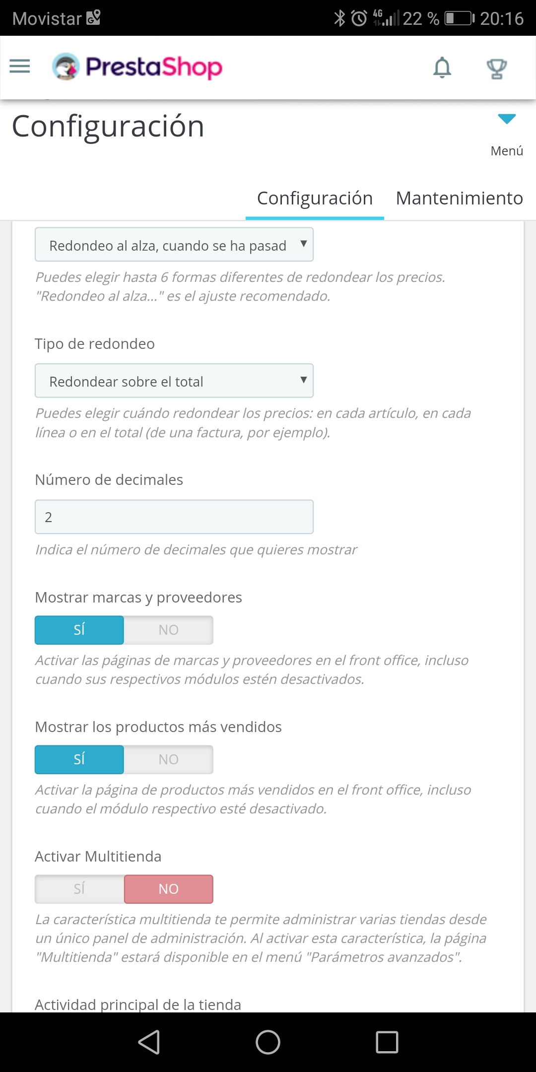

aixos Posted September 26, 2018 Share Posted September 26, 2018 (edited) Hola revisa los permisos y tambien entra en el BO i mira que este marcado Párametros de la tienda / Configuración en Mostrar marcas y proveedores debe estar en "Sí" ( azul ) saludos Edited September 26, 2018 by aixos (see edit history) Link to comment Share on other sites More sharing options...
Juan Posted September 26, 2018 Author Share Posted September 26, 2018 Gracias por la respuesta, como puedes ver en el documento adjunto sí tengo activado esa función para visualizar las marcas además he revisado los grupos especialmente el grupo que tengo como invitados y tiene concedido todos los permisos para todos los módulos alguna otra idea? Link to comment Share on other sites More sharing options...

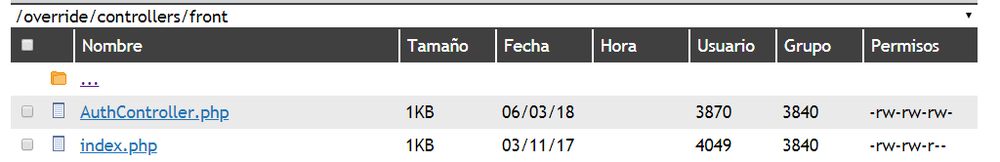

Sergio Ruiz Posted September 28, 2018 Share Posted September 28, 2018 On 27/9/2018 at 10:10 PM, Juan said: La tienda es https://www.mercasat.es Te paso algunos links que dan el error. Si te registras en la tienda podrás ver el listado de articulos por marca pero si no estás logueado te aparece el ERROR https://www.mercasat.es/12_ikusi https://www.mercasat.es/9_fermax https://www.mercasat.es/6_dahua Así con todas las marcas De la 1.7, ¿Usas la 1.7.4.2 u otra? Imagino que has testeado que no te ocurre lo mismo con la plantilla por defecto (aunque me extraña que fuera problema de la plantilla, el problema tiene que venir de otro sitio) Dime si en \override\controllers\front\ si tienes algún override, y si es así cuales. Link to comment Share on other sites More sharing options...

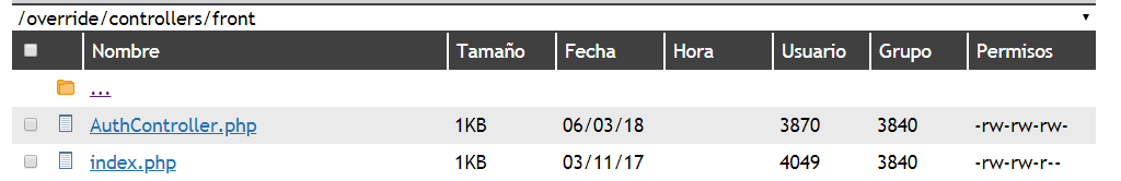

Juan Posted September 29, 2018 Author Share Posted September 29, 2018 hace 10 horas, Sergio Ruiz dijo: De la 1.7, ¿Usas la 1.7.4.2 u otra? Imagino que has testeado que no te ocurre lo mismo con la plantilla por defecto (aunque me extraña que fuera problema de la plantilla, el problema tiene que venir de otro sitio) Dime si en \override\controllers\front\ si tienes algún override, y si es así cuales. Utilizo la 1.7.2.4. Respecto a probar con la plantilla por defecto. No se como podría probar si la plantilla por defecto tiene ese fallo ;( Respecto a lo que aparece en \override\controllers\front\ te adjunto imagen. Muchas gracias Saludos Link to comment Share on other sites More sharing options...
