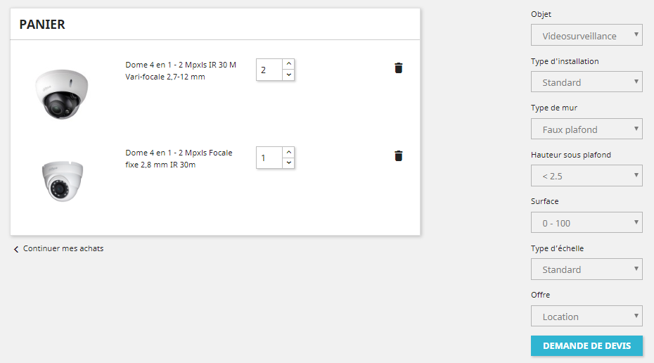

Ce que je veux faire c'est de remplacer le bouton de paiement du panier afin de le remplacer par un bouton qui nous dirigeras vers un devis sous la forme de PDF.
Je me suis donc dit qu'il fallait au préalable créer une page ou mettre ce devis (que j'ai déjà sous forme HTML et PHP) .
Merci de m'aiguiller car je ne sais pas si je m'y prend bien.

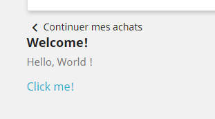

Mon module est associé au hook qui se situe a coté de 'continuer mes achats'.
J'ai suivi la doc et ce n'est pas tout a fait ce que je recherche :
Le module affiche directement le .tpl sur la page du panier.
Est-il possible d'y accéder depuis mon formulaire ? (screen dans le dernier post)
