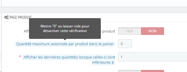

Eolia Posted September 21, 2018 Share Posted September 21, 2018 Bah quand la solution n'existe pas on prend ses minettes et on l'écrit Link to comment Share on other sites More sharing options...
mcgarbage Posted September 21, 2018 Author Share Posted September 21, 2018 (edited) Merci pour ta réponse rapide; malheureusement pour moi, je ne trouve pas l'endroit de ce réglage... Je bidouille sur la version 1.7.1.2 et je ne vois pas du tout la même chose que toi... Edited September 21, 2018 by mcgarbage (see edit history) Link to comment Share on other sites More sharing options...
Eolia Posted September 21, 2018 Share Posted September 21, 2018 il y a 51 minutes, Eolia a dit : on prend ses minettes et on l'écrit Ce réglage n'existe pas, il faut donc modifier le code existant, pas le choix Link to comment Share on other sites More sharing options...
mcgarbage Posted September 23, 2018 Author Share Posted September 23, 2018 Ah oui ok, ça je veux bien le modifier mais remplacer par quoi? Link to comment Share on other sites More sharing options...

Eolia Posted September 25, 2018 Share Posted September 25, 2018 cartController et adminPPreferencesController Link to comment Share on other sites More sharing options...
