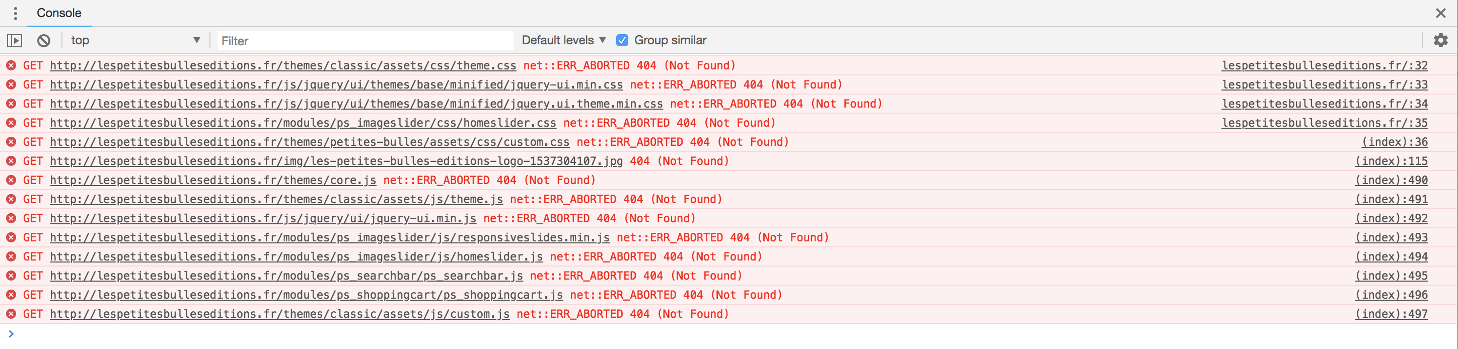

Mais j'ai encore plein plein d'erreurs :
5ba6222e17340_Capturedecran2018-09-22a13_05_54.thumb.png.4b1ac4fd6b4af1e867e5b2bb5f7872c0.png
Quelqu'un aurait des pistes ? Je sèche un peu...

Actuellement, si je me rend sur votre site les urls d'appel des scripts (css, js) sont toujours sans le /boutique/ donc vous n'avez toujours pas renseigné lma configuration de ps_shop_url de la bonne manière.
