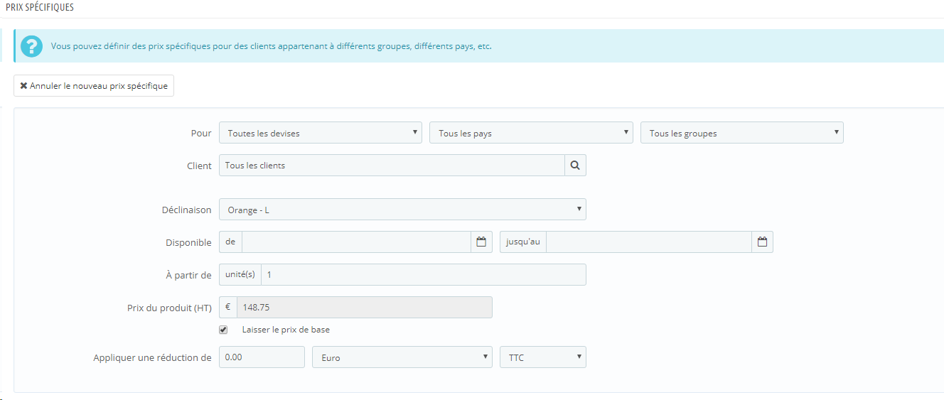

Ce que propose 1.6, enfin si j'ai bien compris, on peut saisir des prix spécifiques en ce qui concerne le prix du produit. Pour ce qui est des déclinaisons, on peut mettre un prix unique, quelque soit la tranche de dégressivité dans laquelle on se trouve.
Exemple : 50 stylos (0.10 €/pc)  Marquage 1 couleur (0.30€/pcs), et 250 stylos (attention, prix spécifique ! : 0.08 €/pcs) Marquage 1 couleur (0.30€/pcs).
Le prix de cette déclinaison sera le même, ce que je ne souhaite pas :D
Et Evidemment, mais ça, ça doit se faire automatiquement avec une version classique des déclinaison, mais prix unitaire + prix déclinaison qui s'additionnent dans le panier .. mais ça, je me fais pas trop de soucis !
Ou alors, j'ai absolument rien compris au tableau des déclinaisons sur la 1.6, et je souhaiterai que quelqu'un éclaire ma lanterne :(
ça y est, je pense avoir compris !
Bon, c'est un début ... Cependant, au vu des innombrables déclinaisons que peut avoir un produit (mélangeant 1 ou 2 marquages avec + ou - 10 coloris... ouille!), le tableau que j'avais en 1.4, j'aimerais le retrouver en 1.6.
Soit ce tableau est disponible nativement, soit je dois faire appel à un module :)
