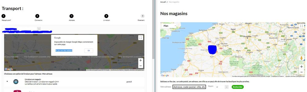

[email protected] Posted September 18, 2018 Share Posted September 18, 2018 Bonjour, Je pense que ce sujet est actuellement recurent sur le forum mais j'en ne trouve pas la solution , je suis sur prestashop 1.6.1.17 , depuis le changement de politique google maps ref : https://www.prestashop.com/fr/blog/google-maps-payant bref comme on dit souvent avant ça fonctionné maintenant ça ne fonctionne plus . Mon soucis j'ai acheter une module : Pickup at store par BelVG bref j'ai d'abord regarder de mon coté avant de demander support , aprés quelque échange rapide de se coté la je suis content ca ne fonctionne toujours pas le support du module m'indique que le problème viens coté API google. je look l'api google facturation ok apikey : ok quota ok : le meilleur dans mon histoire c'est que la carte dans la rubrique nos magasin fonctionne , mais celle dans la BO et dans la 4 eme etape de la commande avec le fameux module ne fonctionne pas j'ai le fameux message . Impossible de charger Google Maps correctement sur cette page. Do you own this website? j'ai mis une capture d’écran qui date du 18/9/2018 à 17 h 30 afin de montré que j'ai deux carte une qui fonctionne l'autre non , je pense que je me suis mal expliqué avec le dev du module mais j'arrive pas il doit y avoir un terme ou autre qui induit en erreur . Une ou des personnes qui on déjà eu le soucis ? ou une idée . Link to comment Share on other sites More sharing options...
doekia Posted September 18, 2018 Share Posted September 18, 2018 (edited) Reporter le problème à l'auteur du module qui semble ne pas utiliser la clé inscrite dans le BO. Il doit coder son module pour utiliser &key= + Configuration::get('PS_API_KEY') Edited September 18, 2018 by doekia (see edit history) Link to comment Share on other sites More sharing options...
[email protected] Posted September 18, 2018 Author Share Posted September 18, 2018 j'ai deja utiliser le support pour contacter l'auteur , je vais essayer de lui expliquer Link to comment Share on other sites More sharing options...
[email protected] Posted September 20, 2018 Author Share Posted September 20, 2018 j'ai relancer l'auteur du module afin de voir , j'ai exactement mis mot pour mot . franchement je sais pas d'ou vient le probleme , je me dit que si l'api etait mal configuré coté google , j'aurai la map dans ma rubrique" Nos magasin" qui aurai le même message d'erreur ? Hello, I checked again on the API google side I even activated invoicing to make sure that nothing blocks the loading of the map. It still doesn't work. So I asked for help on the prestashop community forum to explain my case and find another idea for the problem. while showing the image as an attachment. Because I still have a card that works in the section our stores, but not the one in the basket to choose the withdrawal store. a person indicated to me, and I quote. "Report the problem to the author of the module who seems not to use the key written in the BO. It must code its module to use &key= + Configuration::get('PS_API_KEY')" Does that give you any idea? Is there anyone else in the same situation? ---------------------------------------------------------------------------------------------------------------- French version Bonjour, j'ai re vérifier du coté api google j'ai même activé la facturation pour être sur que rien ne bloque le chargement de la carte . ca ne fonctionne toujours pas . j'ai donc demander de l'aide sur le forum communautaire prestashop afin d'expliquer mon cas et trouver une autre idée au problème . tout en montrant l'image en pièce joint . Car j'ai quand même une carte qui fonctionne dans la rubrique nos magasin , mais pas celle du panier pour choisir le magasin de retrait . une personnes ma indiqué , je cite . "Reporter le problème à l'auteur du module qui semble ne pas utiliser la clé inscrite dans le BO. Il doit coder son module pour utiliser &key= + Configuration::get('PS_API_KEY') " Est ce que ca vous donne une idée ? il y a personne d'autre dans le même cas ? Link to comment Share on other sites More sharing options...

[email protected] Posted January 5, 2019 Author Share Posted January 5, 2019 pour répondre a votre question pour résoudre mon problème j'ai ajouté le code pour la clé API dans les header.tpl du module qui me posé problème . car il semble ne pas appellé la clé api du BO et l' ajout sur le headed du site ne marché pas non plus . et miracle ca re fonctionne , je remercie doekia qui ma mis sur la voix . par contre nous utilisons plus du tout les module vendu sur prestshop le suivie devient trop compliqué nous faisons appelle a des boite freelance en France car sur tous les module acheter j'ai l'impression de faire du bricolage que autre chose et quand ca plante cela devient une galère parfois d expliqué juste avec du texte et des images. Link to comment Share on other sites More sharing options...
