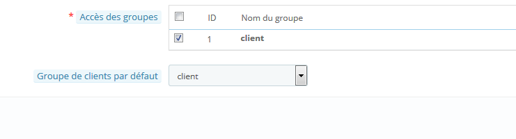

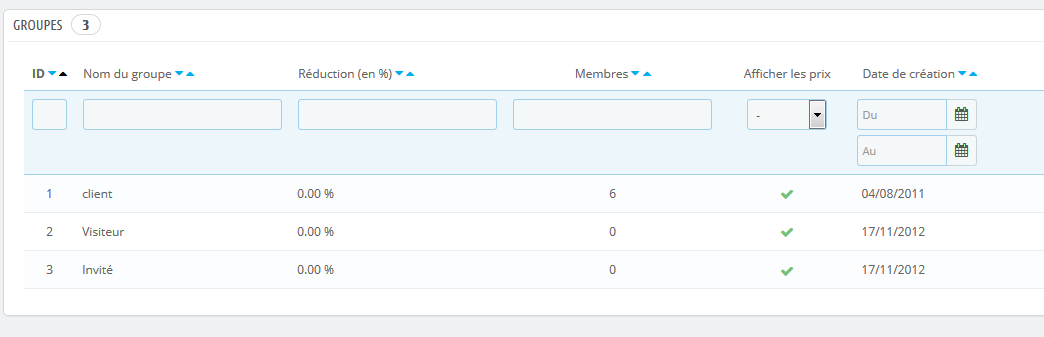

sidoja Posted September 17, 2018 Share Posted September 17, 2018 (edited) version prestashop 1.6.1.20 bonjour, Les clients de ma boutique ne sont pas dans le groupe "client". Je crois que cela est dû car la semaine dernière j'ai voulu tenter de faire une autre boutique avec la même gestion de l'admin (multiboutique) et j'ai voulu ensuite annuler et cela a provoqué des soucis... Le 1er problème : les stocks, que j'ai dû refaire article par article (mais je savais cette conséquence si je revenais en arrière) Mais là, aujourd'hui je me rends compte aussi que tous les clients inscrits jusqu'à la semaine dernière (avant le passage en multi boutique et l'annulation), ne sont plus dans le groupe "client" et donc quand on demande un mot de passe par ex "mot de passe oublié" j'ai le message d'erreur suivant : Il y a 1 erreur Il n'y a aucun compte enregistré avec cette adresse e-mail. comment puis-je faire en sorte de rétablir cela svp ? (c'est à dire que les clients reviennent dans le bon groupe) Pourtant quand je vais sur une fiche client il est bien dans "client" et la case est cochée. mais dans la rubrique groupe, il n'y a plus que 6 clients au lieu des milliers autres... et du coup un client déjà inscrit peut faire un nouveau compte avec le même mail de son ancien compte... (normalement ce serait le cas s'il était "invité" mais les 2 sont dans le groupe "client" pourtant... (voir capture jointes) merci d'avance pour votre aide edit : dans phpmyadmin c'est l'id1 qui est bien indiqué pour les clients pourtant ps: la 2nde boutique n'a jamais été utilisée, je suis passée en mode multiboutique 10 min environ et sans que la 2nd boutique ne s'affiche (error 500 elle avait) donc j'ai préféré revenir en arrière... ps2 : je crois même qu'il est impossible de se connecter pour les clients inscrits jusqu'à la semaine dernière... là c'est un gros soucis... Edited September 17, 2018 by sidoja RESOLU (see edit history) Link to comment Share on other sites More sharing options...

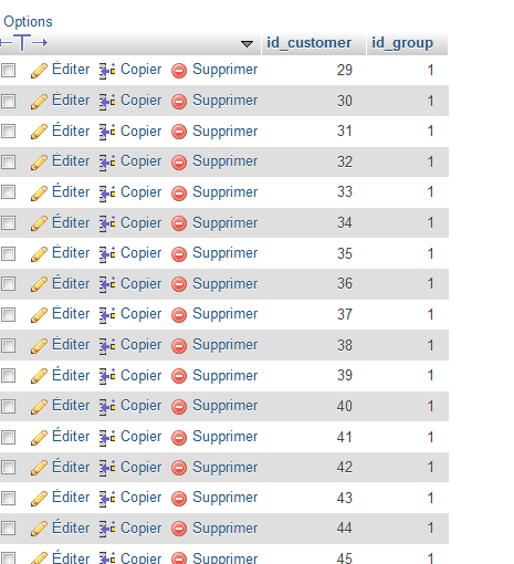

sidoja Posted September 17, 2018 Author Share Posted September 17, 2018 (edited) Résolu, lors de la creation de la multiboutique, la boutique par defaut a changé d'id (id_shop_group était passé à "2", j'ai mis "1"). donc dans phpmyadmin j'ai remis le bon id et j'ai changé celui des nouveaux inscrits. tout est ok à présent Edited September 17, 2018 by sidoja (see edit history) Link to comment Share on other sites More sharing options...
