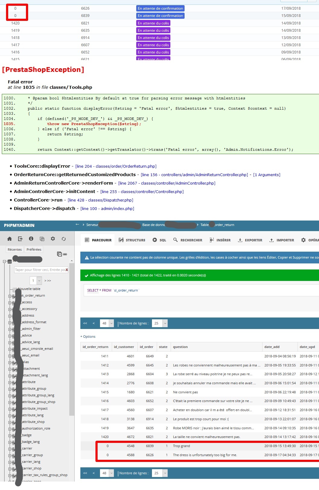

Lugio Posted September 11, 2018 Share Posted September 11, 2018 (edited) Bonjour à tous, je rencontre actuellement un problème concernant les retours prestashop Les retours sont maintenant bien créés, mais il me manque ID lors de leurs créations, ce qui m'engendre une erreur fatale lorsque je clique pour les traités. Après analyse de la base "order_return_detail" , il me manque effectivement bien les ID sur les derniers retours: (1415, 9011, 0, 1), (0, 9017, 0, 1), (0, 9018, 0, 1), (0, 9019, 0, 1), (0, 9020, 0, 1), (0, 9021, 0, 1), (0, 9038, 0, 1); J'arrive à me dépatouiller en corrigeant à la mano, mais si quelqu'un à une idée pour corriger ça, cela m'arrangerait Merci d'avance Edited September 18, 2018 by Lugio (see edit history) Link to comment Share on other sites More sharing options...
Lugio Posted September 18, 2018 Author Share Posted September 18, 2018 Bonjour à tous, Je me permet de relancer le sujet car je ne trouve pas de solution, et que la situation deviens critique CI joint une image résumant ma problématique Je n'ai également plus la référence des articles retournés merci Link to comment Share on other sites More sharing options...
