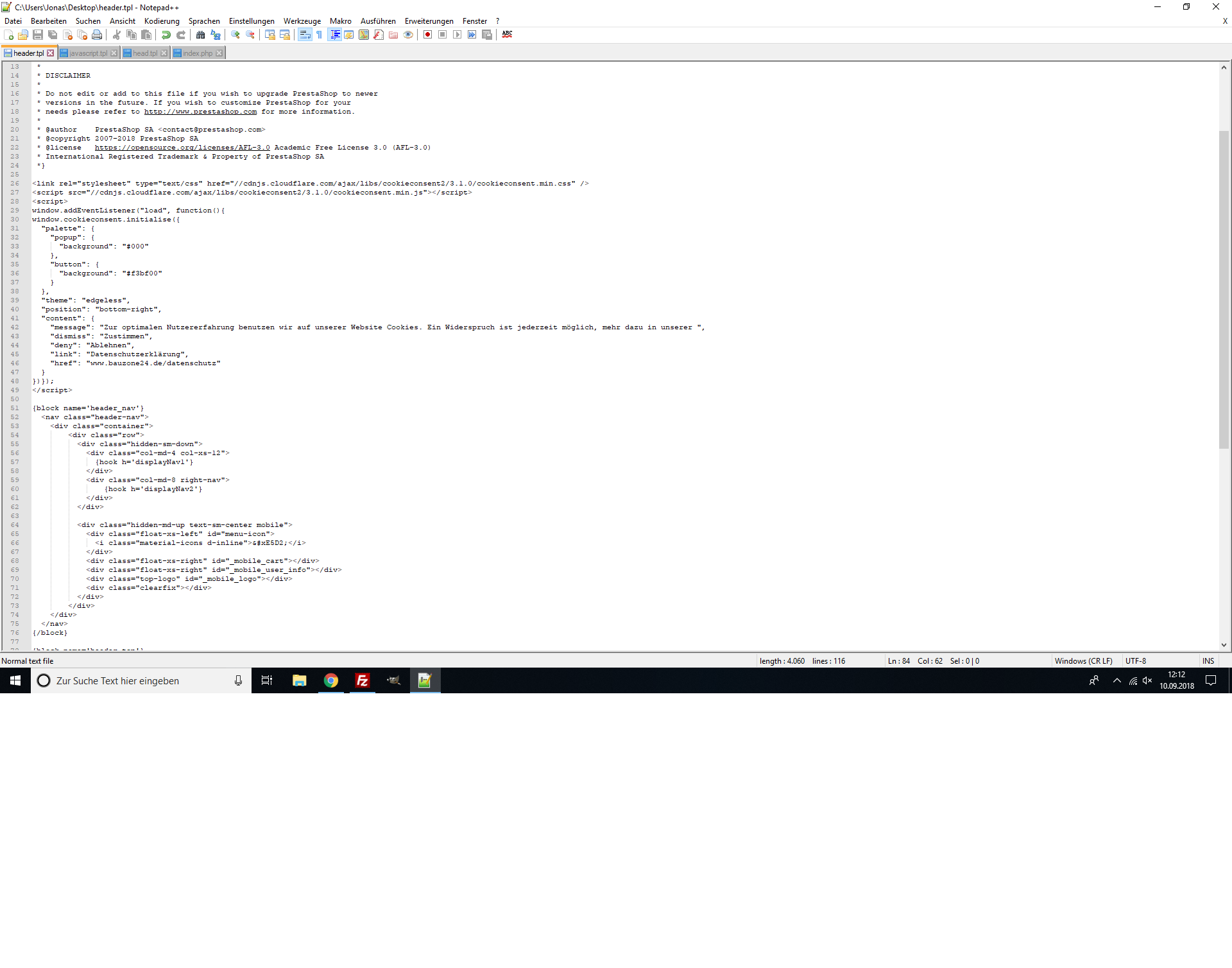

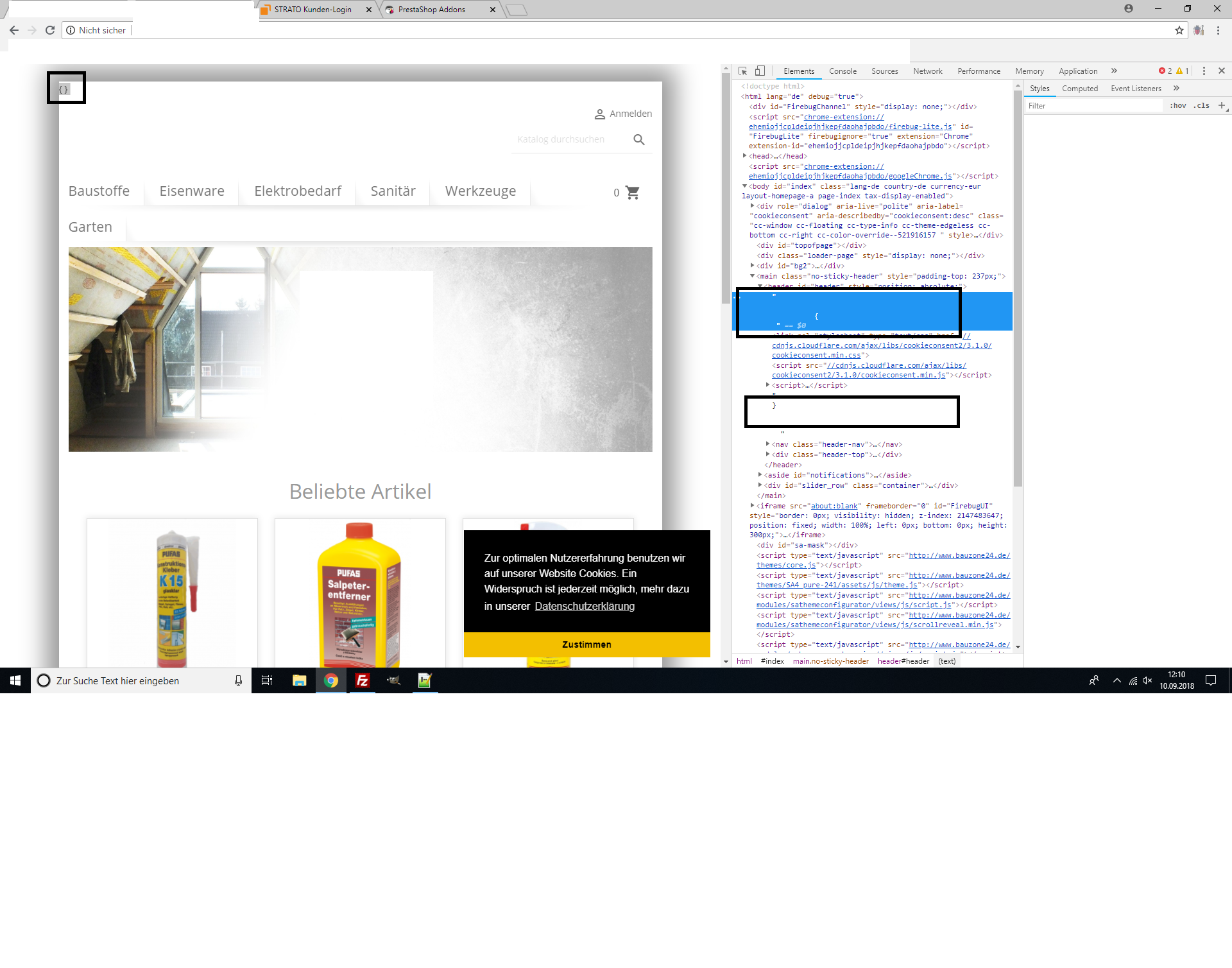

Knippe_1310 Posted September 10, 2018 Share Posted September 10, 2018 Hallo erstmal, folgendes Problem, ich habe einen Cookie-Hinweis generiert. Diesen dann in javascript.tpl in meinem Theme-Ordner eingefügt und nun habe ich komischerweise im Header geschweifte Klammern. Über untersuchen habe ich dann herausgefunden, dass diese aus der header.tpl Datei kommen, wobei dort keine überflüssigen geschweiften Klammern vorhanden sind. Anbei habe ich zwei Screens. Vorab Vielen Dank PS-Version: 1.7.4.2 Link to comment Share on other sites More sharing options...
rictools Posted September 10, 2018 Share Posted September 10, 2018 Erst einmal frage ich mich ja, wie der Widerspruch des Kunden gegen das Setzen von Cookies denn funktionieren soll bzw. wie du das technisch umsetzen willst ... Wenn du den Passus aus der javascript.tpl rausnimmst sind die Klammern dann wieder weg? Dann muß der Fehler in dieser Datei liegen (oder hast du an der header.tpl auch etwas geändert)? Davon abgesehen, es gibt doch sicher auch für 1.7 kostenlose Module für den Cookie-Hinweis sodass man da nicht selbst etwas programmieren muß. Link to comment Share on other sites More sharing options...
Knippe_1310 Posted September 11, 2018 Author Share Posted September 11, 2018 vor 8 Stunden schrieb rictools: Erst einmal frage ich mich ja, wie der Widerspruch des Kunden gegen das Setzen von Cookies denn funktionieren soll bzw. wie du das technisch umsetzen willst ... Wenn du den Passus aus der javascript.tpl rausnimmst sind die Klammern dann wieder weg? Dann muß der Fehler in dieser Datei liegen (oder hast du an der header.tpl auch etwas geändert)? Davon abgesehen, es gibt doch sicher auch für 1.7 kostenlose Module für den Cookie-Hinweis sodass man da nicht selbst etwas programmieren muß. Naja, solange der Kunde die Cookies nicht zustimmt, sind diese auch nicht aktiv. Widerspruch meint eher, dass wenn der Kunde die Cookies akzeptiert hat, er per Kontaktaufnahme mit uns die Cookies deaktivieren lassen kann. Problem ganz einfach gelöst: Backup von vor 1 Monat für header.tpl gemacht und schon sind die Klammern weg. Link to comment Share on other sites More sharing options...
