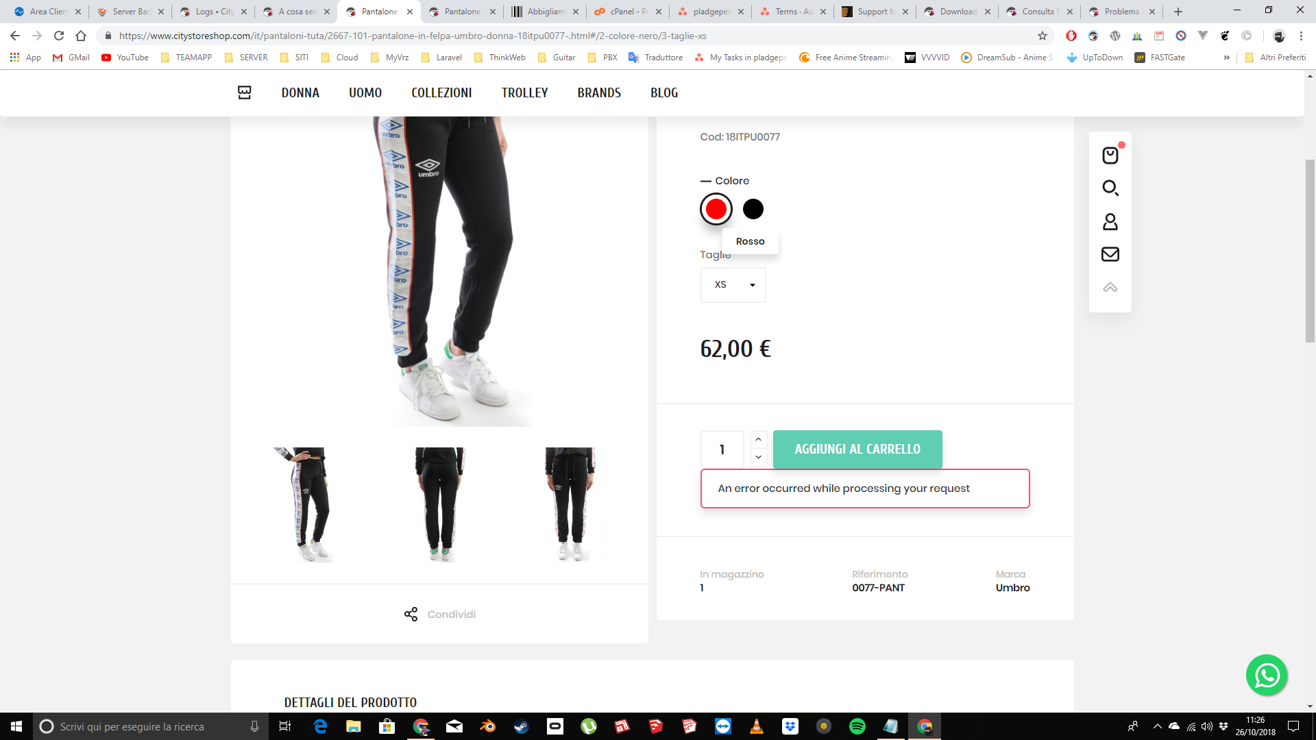

Ciao a tutti, sto avendo anche io un grosso problema con le combinazioni lato cliente.
In pratica se ho un prodotto con due colori e ciascuno le proprie taglie, se la taglie coincidono si può passare da una foto all'altra del prodotto cliccando sull'icona del colore senza problema, ma se esse non coincidono cliccare sulla seconda icona del colore mi produce un errore a schermo, ovviamente inaccettabile.
Qualcuno saprebbe consigliarmi cosa fare? ho provato a contattare gli sviluppatori del tema, ma quella mi sembra una funzione javascript di prestashop, non ne sono sicuro.
Ciao
Edited by Virgilio (see edit history)

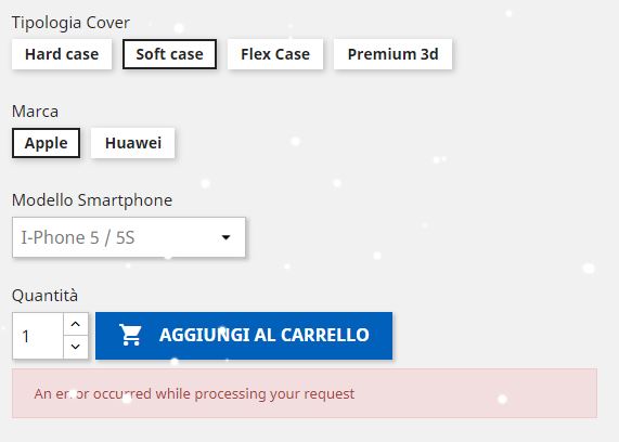

Anche io stesso problema, con la stessa versione di prestashop 1.7.4.3
Edited by JustImpression (see edit history)
