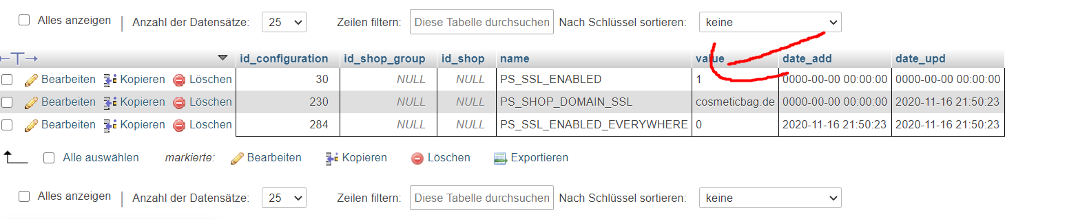

Das dürfte eher ein Problem der .htaccess sein, benenne die mal per FTP um oder überprüfe die Einträge. Ansonsten kannst du die SSL-Einstellung in der Datenbank ändern (ich glaube in der Tabelle (prefix)-configuration).

kann es sein, dass da in den Domainsettings im BO ein führendes http angegeben wurde? Wenn ja, dann sollte es so in der Datenbank zu finden und dort auch zu ändern sein....

Vielen Dank für die Antworten,
das Problem ist gelöst, per DB konnte ich SSL auf allen Seiten auf 0 setzen, somit SSL erstmal deaktivieren. Das Thema kennzeichne ich mal als gelöst..
