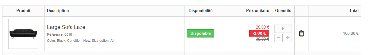

Bonjour,
J'ai mis à jour mon site de 1.7.3 à 1.7.4.2 et depuis lorsque je duplique un produit, les prix spécifiques ne sont pas dupliqués avec le produit (j'ai bien les déclinaisons) mais aucun de prix spécifique alors que je viens de passer 1h à les entrer.
Avez-vous une idée ?
Merci d'avance

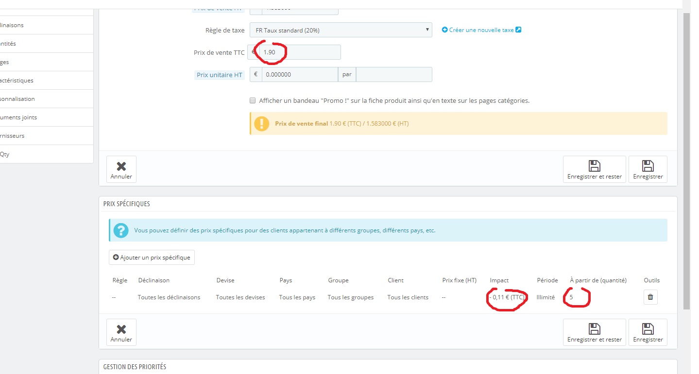

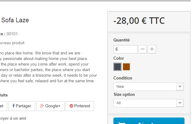

@Eolia,
Non je parle bien des prix spécifiques. En gros, J'ai crée un prix spécifique qui correspond à une réduction de 0,11€ (le prix de base étant de 1,90€) si on commande à partir de 5 unités. Sauf que lorsque je vais sur ma page produit et que je mets la quantité à 5, le prix passe de 1,90€ à -0,11€, soit le montant de la réduction !!! Il y a clairement un bug là non ??

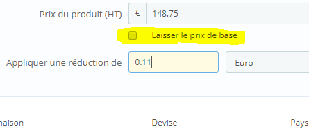

il y a 1 bug d'affichage et un paramètre à modifier:
- le paramètre: décochez "Laisser le prix de base"
- le bug est dans le product.tpl qui ajoute un signe "-" devant le prix en calculant à l'envers
Une fois le tpl corrigé c'est ok^^
https://devcustom.net/test162/accueil/8-large-sofa-laze.htm
ligne 419 de product.tpl à corriger
{$realDiscountPrice=abs($quantity_discount.base_price|floatval-$quantity_discount.real_value)|floatval}

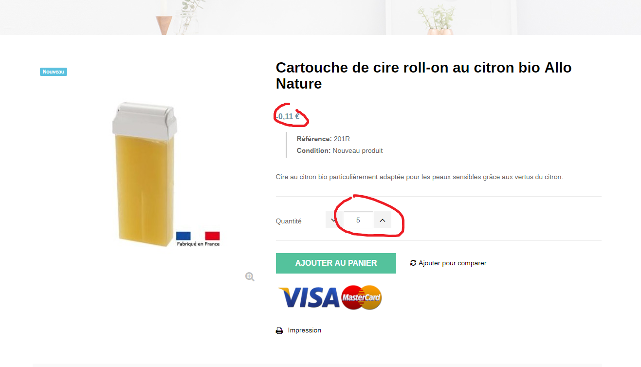

Malheureusement, mon problème n'est pas résolu. Je suis sur un autre thème (Leo Dolphin). J'imagine que celui que vous avez montré est le thème de base de Presta.
De plus, dans votre cas, c'est le prix final réduit qui est inversé. Dans le mien, il s'agit du montant de la réduction qui se met à la place du prix final réduit.
J'ai joint des printscreen, si cela peut aider quelqu'un à comprendre le problème...

Ok donc quand je coche, le prix réduit apparaît bien mais en négatif. Je n'ai pas réussi à modifier le product.tpl (ou je l'ai mal fait).
Quand vous parlez de la ligne à corriger, que faut-il corriger exactement ? (ma connaissance en code est proche du niveau de la mer).
