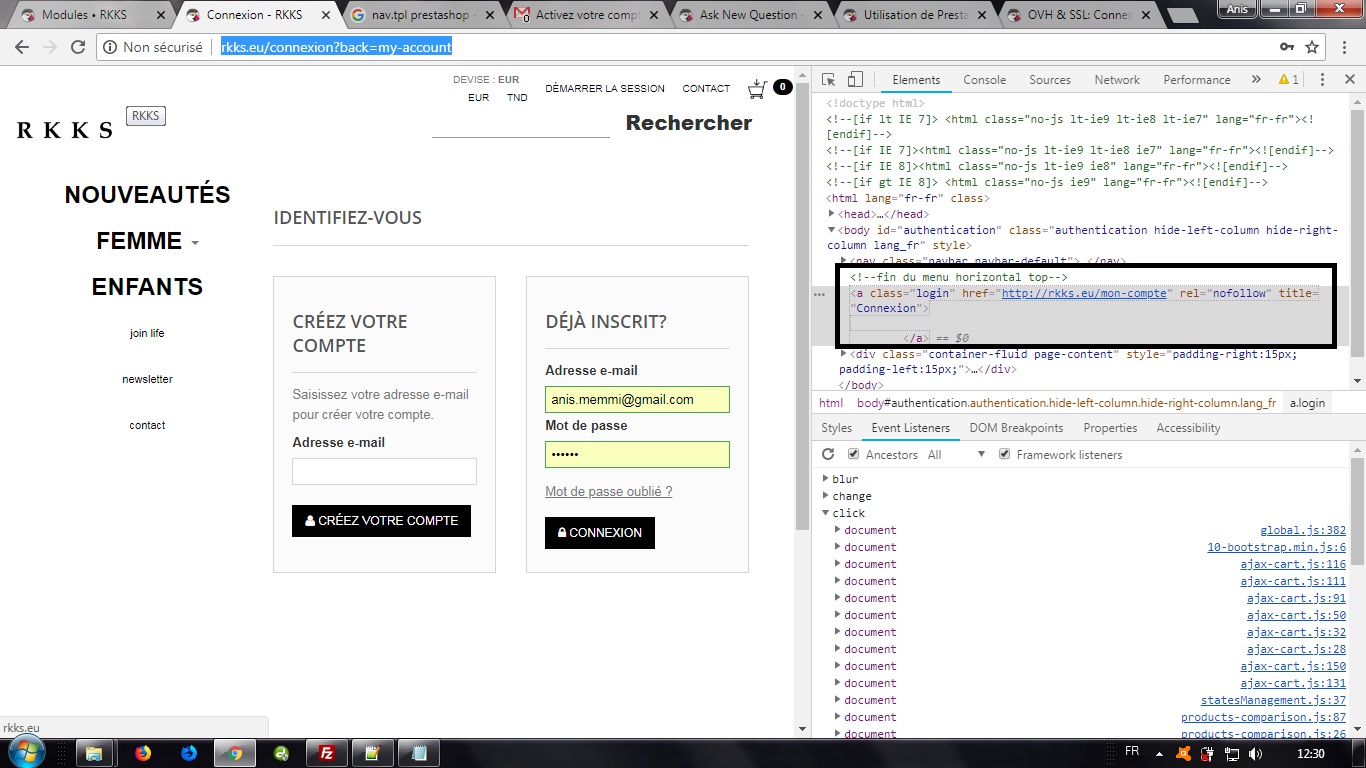

Anis2005 Posted September 4, 2018 Share Posted September 4, 2018 Bonjour, J'ai un problème lors de la connexion des clients dans la page mon compte, en effet, j'ai remarqué qu'un code vers cette même page a été insérer partout dans la page, et du coup les utilisateurs ne peuvent plus se connecter étant que la page se rafraîchit dès que vous cliquer sur n'importe quelle champs, Je ne sais pas ce qu'il se passe, j'ai cherché dans les fichiers tpl sur le liens vers la page mon compte que j'ai trouvé sur le page "nav.tpl" et ailleurs je n'ai rien trouvé, je n'ai pas mis des modules externes dans mon site, J'espère avoir votre aide, et Merci à tous, Type d’install (nouvelle/MàJ) : nouvelleVersion de PS : 1.6.1.9URL du site concerné : http://rkks.eu/connexionThème (défaut/perso) : persoCode (original/modifié) : j'ai modifié le CSS pour personnaliser le thèmeNavigateur(s) concerné(s) : chrome, firefox Link to comment Share on other sites More sharing options...

Eolia Posted September 5, 2018 Share Posted September 5, 2018 Non, ca c'est un plugin FF Là le souci vient de ton thème, les 2 forms de connexion sont enfermés dans une balise <a ...> donc forcément au clic ca redirige direct En fait c'est la balise <a> qui n'est pas fermée dans le module blockuserinfo et le navigateur essaye de la fermer sans succès Tpl de ce module à corriger donc^^ <!-- Block user information module NAV --> <div class="nav-right" style="visibility: hidden;"> <div class="header_userinfo"> <ul id="header_links" class="header_links_ul toogle_content"> <li><a class="login" href="http://rkks.eu/mon-compte" rel="nofollow" title="Connexion"> </li> </ul> </div> </div> </div> 1 Link to comment Share on other sites More sharing options...
Anis2005 Posted September 5, 2018 Author Share Posted September 5, 2018 2 hours ago, Eolia said: Non, ca c'est un plugin FF Là le souci vient de ton thème, les 2 forms de connexion sont enfermés dans une balise <a ...> donc forcément au clic ca redirige direct En fait c'est la balise <a> qui n'est pas fermée dans le module blockuserinfo et le navigateur essaye de la fermer sans succès Tpl de ce module à corriger donc^^ <!-- Block user information module NAV --> <div class="nav-right" style="visibility: hidden;"> <div class="header_userinfo"> <ul id="header_links" class="header_links_ul toogle_content"> <li><a class="login" href="http://rkks.eu/mon-compte" rel="nofollow" title="Connexion"> </li> </ul> </div> </div> </div> Mille merci pour ton aide, aujourd'hui j'ai installé Prestashop sur un autre serveur, et j'ai seulement importé le thème que j'ai exporté précédemment, et après avoir tester l'installation d'origine, j'ai changé pour le thème que j'ai exporté, mais l'erreur s'est apparut de nouveau, alors j'ai essayé de désactiver toutes les modules et tester de nouveau, et cela fait, il n'y avait plus ce problème, puis j'ai désactiver quelques modules seulement dont j'ai senti qu'ils peuvent être responsable de l'erreur, finalement, c'est le module my-account qui contient le problème, je me suis mis à comparer les fichiers de mon répertoire un à un avec les mêmes fichiers dans le thème d'origine, en espérant cerner le code qui a causé l'erreur, heureusement votre aide m'a bien fait gagné du temps; Bravo pour votre collaboration et aide qui vient de me sauver un temps énorme de débogage, Merci Link to comment Share on other sites More sharing options...
Eolia Posted September 5, 2018 Share Posted September 5, 2018 bah il suffit de remplacer le > par </a> à la fin de cette ligne hein^^ <LI><A class="login" href="http://rkks.eu/mon-compte" rel="nofollow" title="Connexion"> Link to comment Share on other sites More sharing options...
