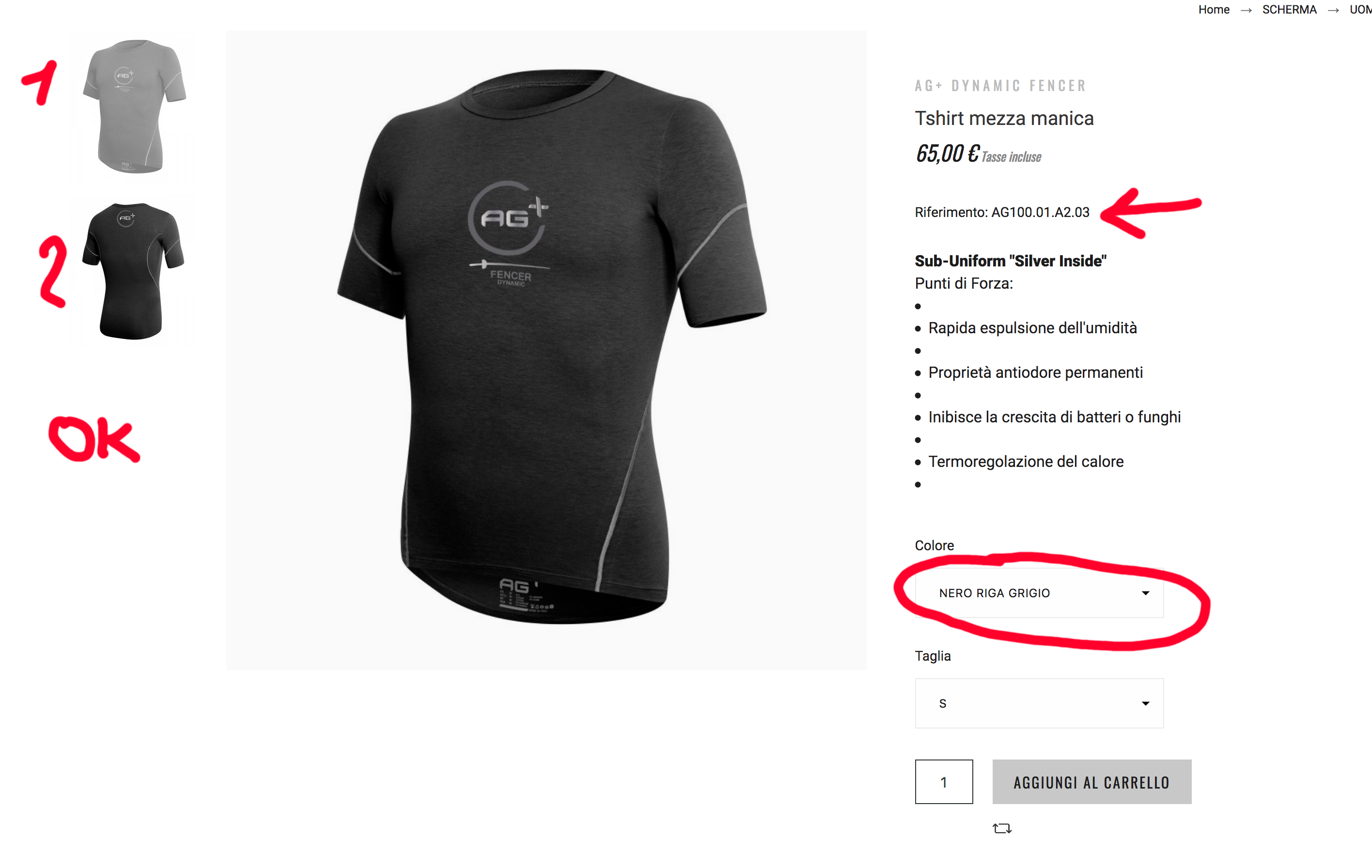

Ciao a tutti, utilizzo PS1.7.4.2 e PHP7.2 e ho il seguente problema:

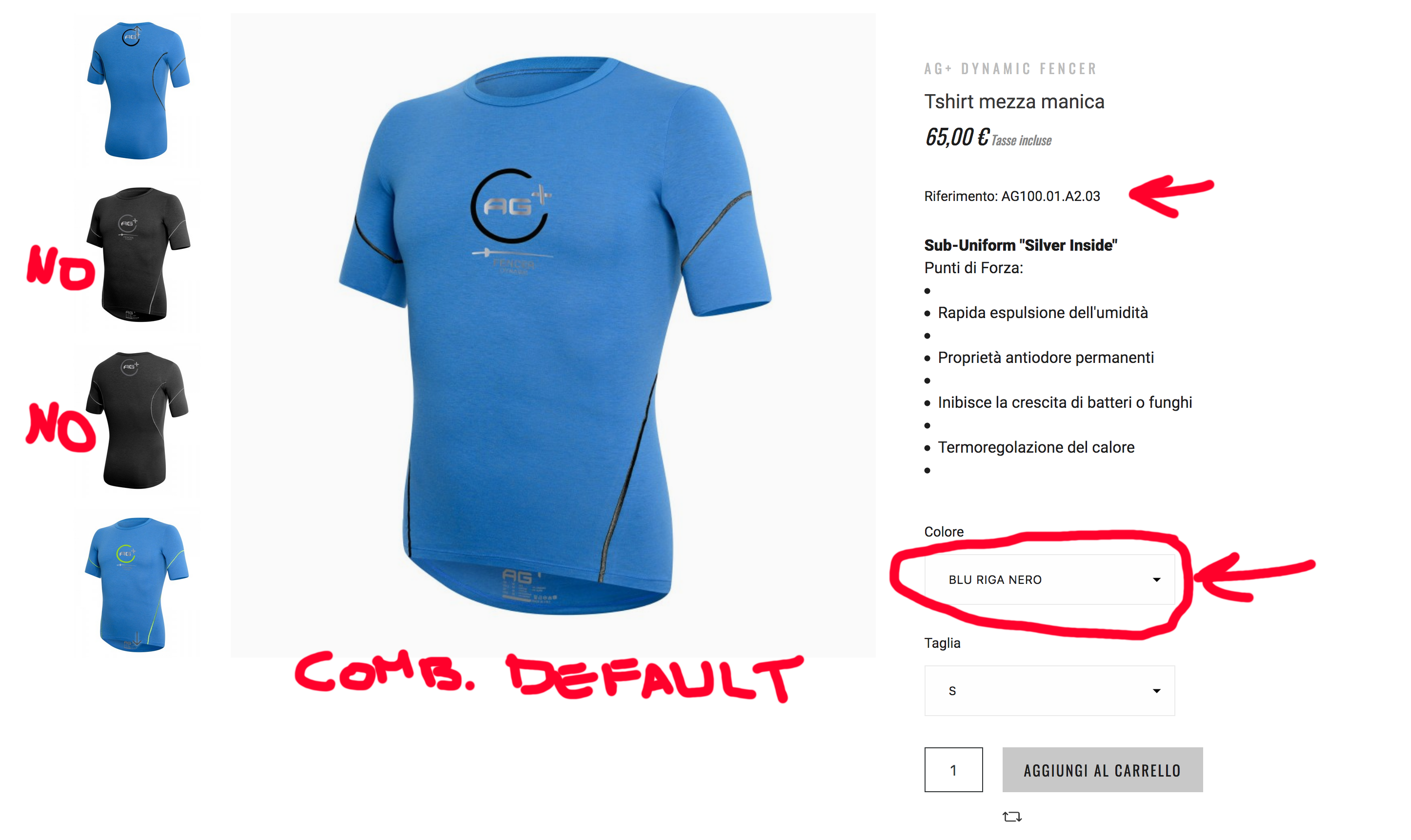

- caricando dei prodotti e reltive combinazioni (avendo la necessita di caricare magliette che hanno colori e taglie differenti) quando accedo ad un prodotto e nella reltiva pagina mi compare la combinazione predefinita correttamente ma non mi mostra solo le foto ad essa associate bensi tutte le foto delle combinazioni. Se poi effettuo la scelta con il selettore dell'attributo colore o taglia le altre combinazioni (che non sia quella predefinita) contengono correttamente solo le immagini ad esse associate.
- altro problema che ho riscontrato è che il riferimento non cambia cambiando le combinazioni pur avendo attribuito nel BO in ogni combinazione il suo riferimento specifico. Mostra sempre quello della combinazione di default. Ho notato però una volta scelta la combinazione e premuto il tasto di ricarica della pagina allora il riferimento cambia correttamente. In sostanza è come se selezionando una combinazione le immagini vengono correttamente ricaricate e mostrate quelle della combinazione scelta ma il riferimento per essere corretto devo fare un aggiorna dell pagina (F5 per intenderci).

Per quanto riguarda le immagini presenti nelle combinazioni il problema è questo:
- se caricate un prodotto e successivamente le combinazioni occorre ridefinire le immagini associate a tutte le combinazioni compresa quella che contiene il prodotto di partenza. In poche parole caricate un prodotto. Inserite tutte le immagini delle varie combinazioni (esempio se sono 5 colori diversi) mettete 5 immagini diverse nel prodotto senza combinazioni. Create le combinazioni e a questo punto associate l'immagine di ogni colore alla combinazione relativa compresa quella del prodotto che inizialmente era senza combinazioni. Se non fate questo per la combinazione che contiene il prodotto di partenza PS 1.7 non associa nessuna immagine e pertanto mostra tutte quelle inserite. Questo era il problema.

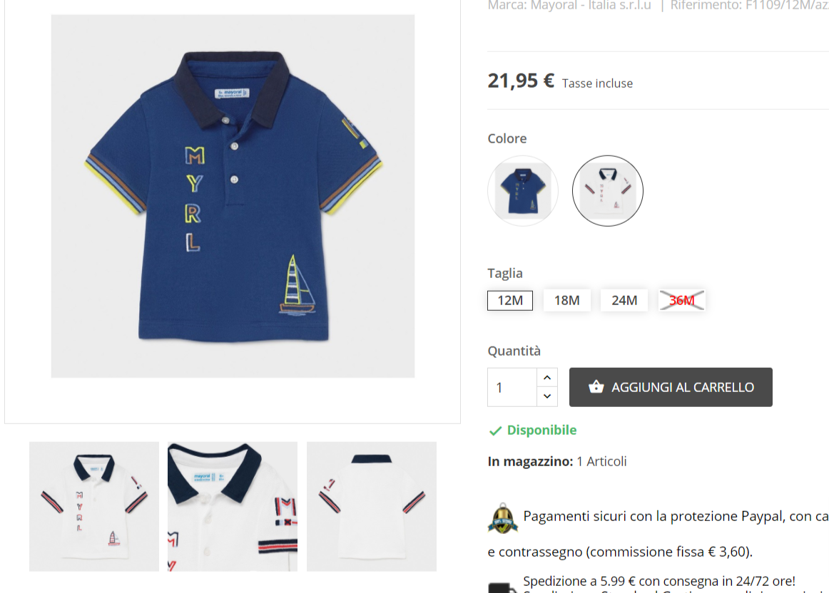

Buongiorno, con la versione 1.7.7.2 a me capita questo problema che prima non mi capitava. Se selezione una diversa variante (in foto la maglietta bianca), mi cambiano solo le miniature sotto la foto principale, mentre in quella principale resta mostrata la foto settata come immagine di copertina.
La versione in uso php è la 7.3.
