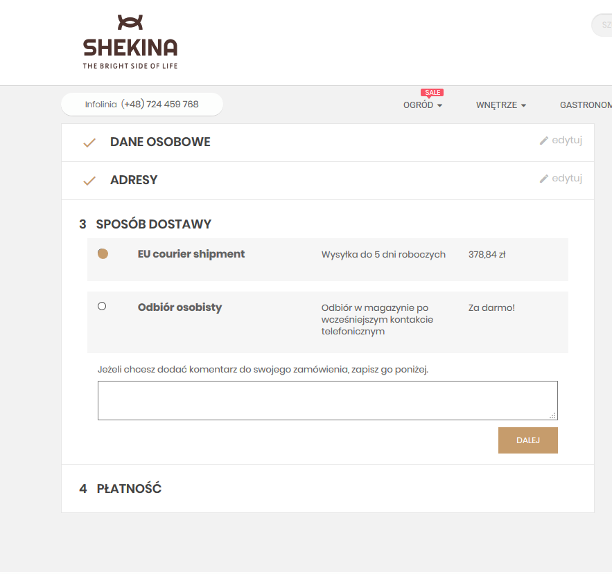

po podaniu adresu niemieckiego takiego coś mi podpowiada (załącznik - to chyba kurier?):
Na razie szukamy problemu, jak znajdziemy co go boli to wtedy będziesz się zastanawiał , poza tym lepiej żeby klient musiał sobie sam przełączyć język niż nie mógł zrealizować zamówienia bo nie ma przewoźnika :)
Sprawdziłem jedną rzecz, którą miałem sprawdzić już dawno, ale ciągle wydawało mi się to tak mało realne, że ciągle tego nie robiłem. Przy każdym teście wchodziłem zawsze w zakładkę dodatki i wiadomo dodawałem do koszyka zawsze pierwszy towar z listy bo chciałem dodać coś poniżej 999 zł i dodając więcej sztuk patrzeć czy zaskoczy na darmową przesyłkę powyżej 999zł. Okazało się, że ten pierwszy przedmiot ma ustawiony że może być tylko odbiór osobisty dlatego nic więcej się nie wyświetlało, więc w Polsce chyba problem rozwiązany. Jak dodałem coś drogiego to widzę że dostawa za darmo bo tak powinno być dla polski, ale w takim razie dla innych klientów może to być  problem z innych krajów bo dodając coś drogiego do koszyka widzą dostawę za darmo mimo że powinna być jakieś 400 zł. To się potem zmieni po uzupełnieniu adresu ale na początku może wprowadzać w błąd, a mam ustawionego kuriera jako domyślna przesyłka więc jak to zrobić, żeby to było dobrze? Dziękuje za pomoc, widzę światełko w tunelu.

Zmieniłem wszystko tak jak piszesz. Zobaczymy jak się sprawdzi. Poprosiłem kogoś z Niemiec, żeby potwierdził czy to działa jak należy. Powiedz mi proszę jeszcze gdzie zmieniłaś tłumaczenie tego "dostawa od"?
Problem rozwiązany. Wcześniej miałem ustawione dwóch kurierów do wyboru. Jeden z zakresami dla Polski, a drugi z zakresami dla reszty Europy. Po testach z kolegą z Niemiec zobaczyłem, że jemu nalicza za mniejsze paczki tyle ile w Polsce więc dlatego za każdym razem jak miał coś drogiego w koszyku to pokazywało mu że za darmo bo tak mam ustawione w Polsce. Połączyłem dwie wysyłki w jedną z różnymi zakresami i zaczęło działać. Nie chciałem tego robić wcześniej bo trzeba zrobić tłumaczenie nazwy kuriera bo niestety nie działa to z poziomu edycji kuriera. Także dziękuję @addd za pomoc
