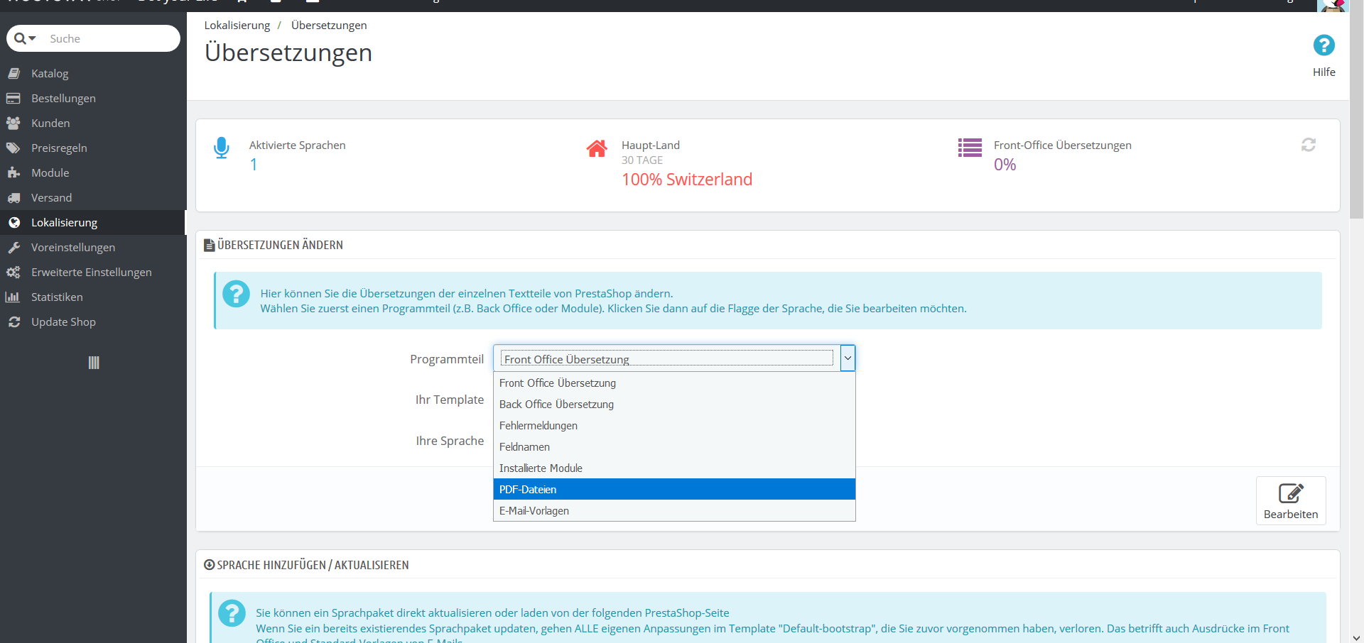

Ungeübte Posted August 30, 2018 Share Posted August 30, 2018 Auch auf die Gefahr hin, dass ich mich hier zum Vollhorst mache, muss ich zwei Fragen stellen, die für geübte User wohl null Problem sind, mich aber extrem fordern. Ich bin Händlerin, keine Programmiererin. Frage 1: Wo kann ich den Lieferschein öffnen? Habe das Gefühl, alles versucht zu haben. Über Lokalisierung alles angeklickt und nichts gefunden, was nach Lieferschein und Bearbeitung desselben aussieht. Deshalb wäre ich für eine Schritt-für-Schritt-Anleitung, wie ich zum Lieferschein gelange, unendlich dankbar. Ich muss dort nur das Logo ändern. Das Logo bringt mir auch bei den E-Mails ein Problem. Habe im Shop ein Logo verwenden müssen, das nur auf rotem Hintergrund funktioniert. Auf weissem Hintergrund sieht es fürchterlich aus. Jetzt habe ich mein Logo in der Farbkombination, in der es auch auf weissem Hintergrund funktioniert, in alle E-Mailvorlagen eingefügt. Jetzt schickt es die E-Mails mit dem neuen Logo, jedoch kommt in der Dateianlage jedes E-Mails noch das im Shop verwendete Logo dazu. Wie kann ich verhindern, dass das in der Dateianlage nicht mitkommt? Danke schon im Voraus für euer Verständnis für eine Ungeübte :-) Link to comment Share on other sites More sharing options...

Ungeübte Posted August 30, 2018 Author Share Posted August 30, 2018 Meinst du hier, diese PDF? Link to comment Share on other sites More sharing options...
eleazar Posted August 30, 2018 Share Posted August 30, 2018 Hi, was willst du denn in den Übersetzungen? Logos kann man nicht übersetzen, nur Wörter oder Texte. Dein Logo muss in Voreinstellungen --> Templates --> <Dein aktiviertes Template> --> Tab Logos für Rechnungen und Emails hinterlegt werden. Dann verschwindet auch das Standard-Logo. Welche Version du hast, kannst du dir anzeigen lassen unter Erweiterte Einstellungen --> Systemeinstellungen Ansonsten kann ich mich rictools' Ratschlag nur anschließen. Wenn du "nach ein paar Monaten" solche Basics immer noch nicht kennst, dann solltest du wirklich einen stundenlangen Blick ins Manual werfen, das du findest, wenn du in unseren Benutzerleitfäden nachsiehst. PrestaShop eignet sich wirklich nicht für Trial and Error, sonst bleiben böse Überraschungen nicht aus. Du hast übrigens keineswegs die neueste Version (das ist 1.7.irgendwas), sondern PrestaShop 1.6. Das sieht man am Menü. Ich empfehle dir, dabei auch zu bleiben, sonst würdest du dich an eine völlig andere Menüführung und ständige Updates gewöhnen müssen.. Link to comment Share on other sites More sharing options...
