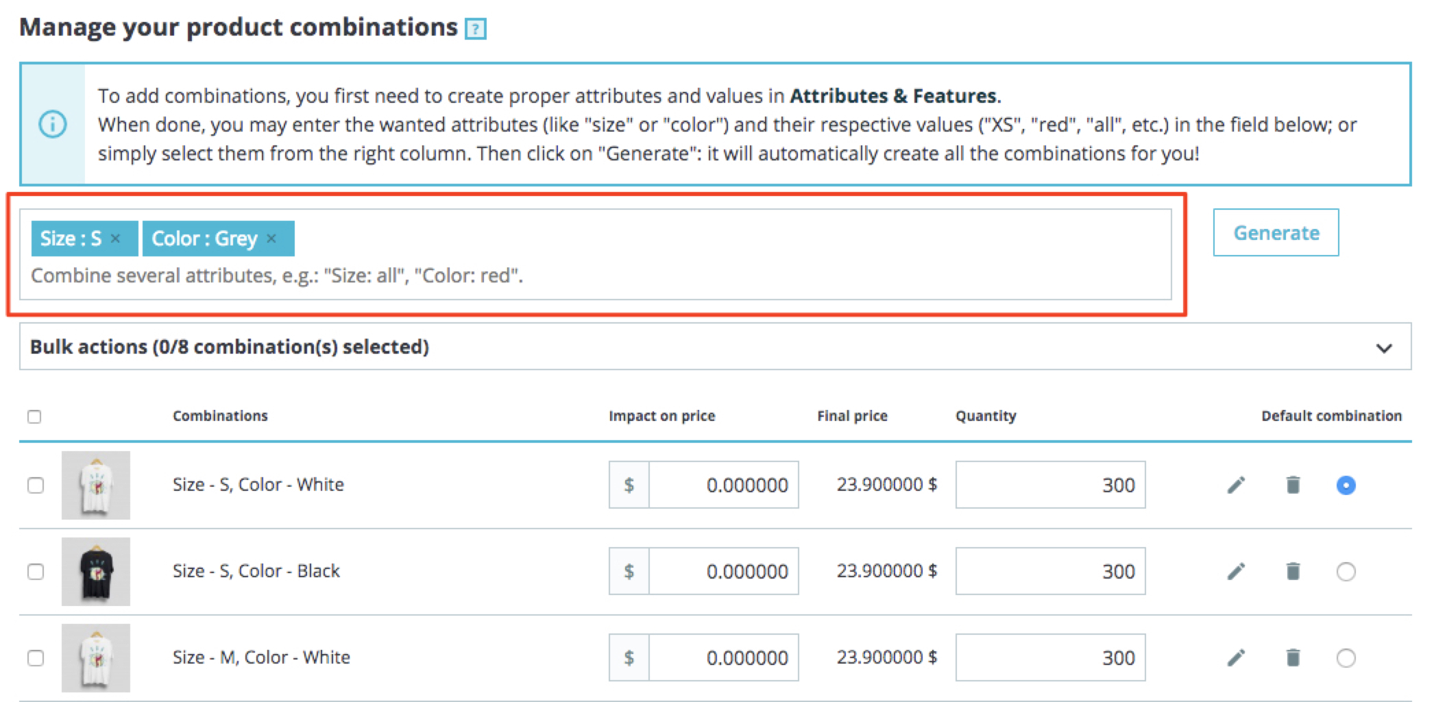

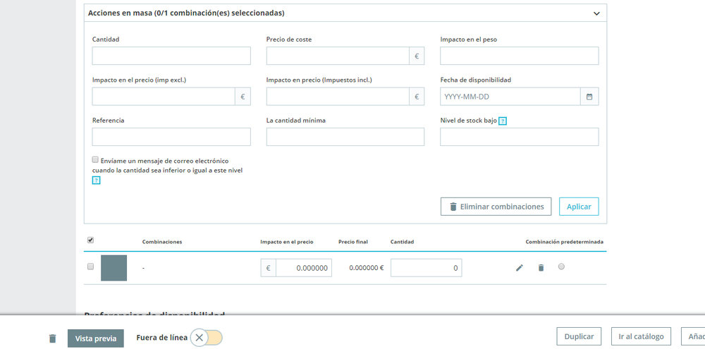

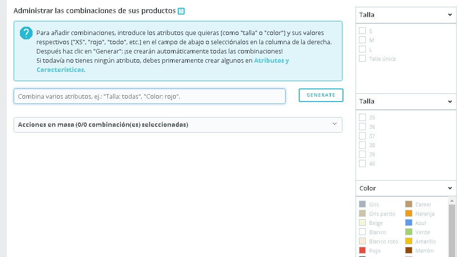

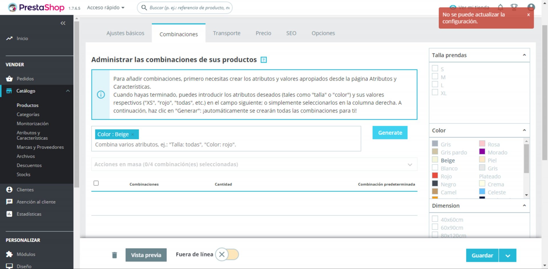

Igual no lo expresé correctamente, yo creo los atributos y sus valores, en este caso, el atributo color y talla con sus respectivos valores, el problema es que al principio si me creó correctamente y aparecian bien al crear un prodcuto, se veian del siguiente modo:

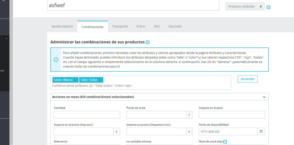

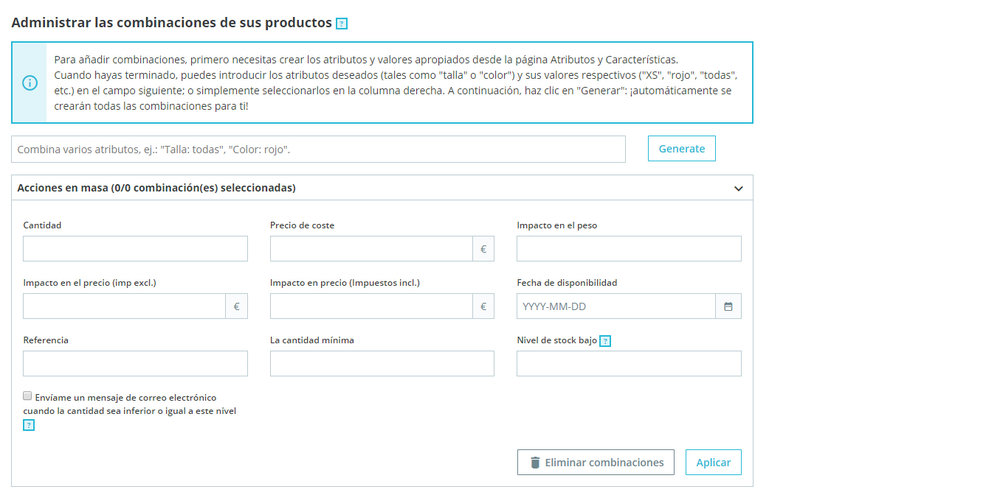

Pero al intentar añadir un valor (un color mas) al atributo color no me salia reflejado y es cuando me di cuenta que algo fallaba, borre los atributos para ver si se corregia el error pero ahora al añadir un atributo y crear las combinaciones no me sale el desplegable de la derecha y no me deja generarlos bien escribiendolos. En la siguiente imagen se ve que no aparece el desplegable como en la anterior.
Esto es lo que consigo escribiendo yo la combinacion:
Nose que estará afectando :(

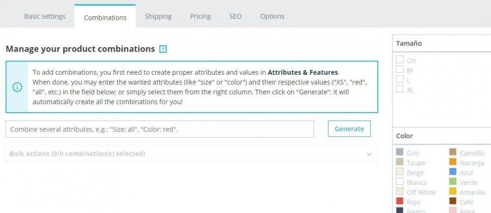

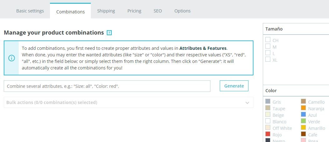

Justo he creado mi nueva tienda y he tenido el mismo problema.
Primero pense que era un problema de mi version de prestashop que no es 100% compatible con mi plantilla. Probe cambiar la version de PHP pero tampoco lo soluciono.
Entonces modifique el idioma de la tienda originalmente fue en ingles y yo la ocupo en español MX. Cuando creaba las combinaciones en idioma español me pasaba exactamente lo que a ti. Le daba en generar y no hacia nada. Tambien hay un error en productos relacionados que no te permite añadirlos.
La respuesta fue activar el idioma original de la plantilla. Con eso parece que si me deja crear las combinaciones y permanecen en el otro idioma.
Espero eso te funcione. También estaba frustado porque acababa de hacer la pagina.

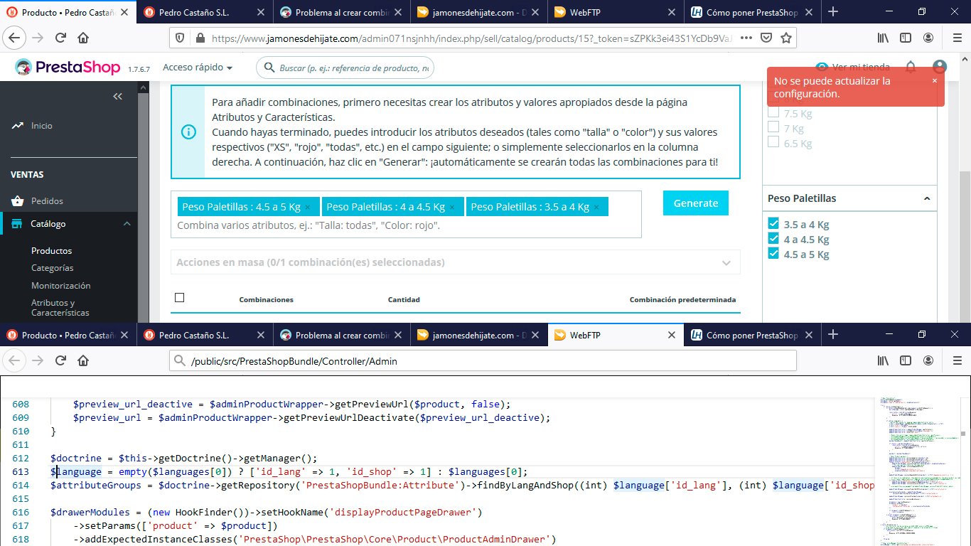

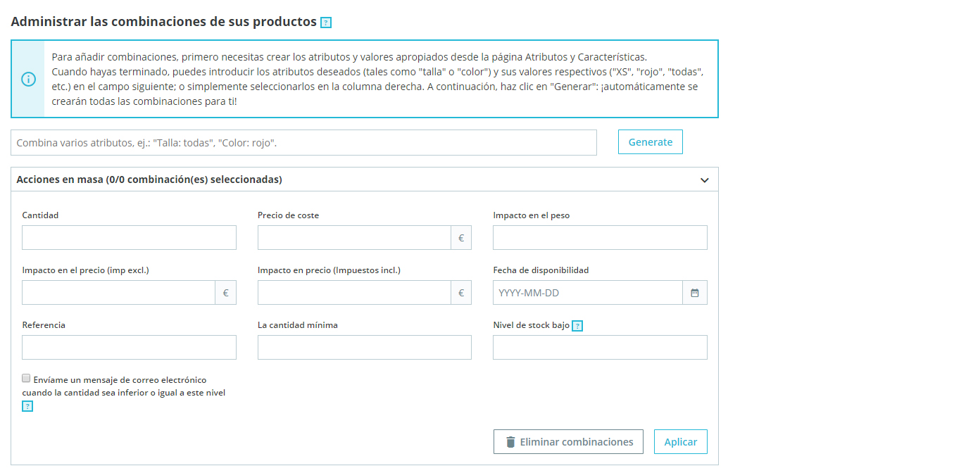

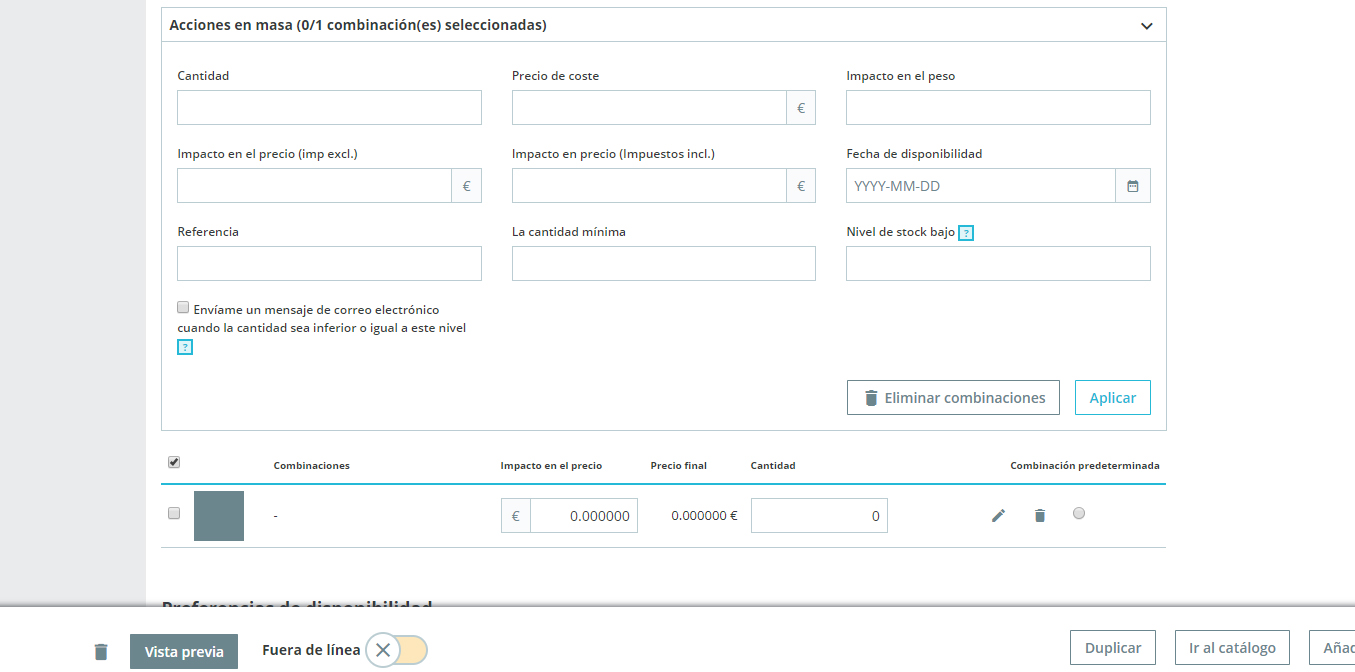

Buenas tardes,
He probado todo y no hay manera, php, idoma etc etc. No se ya que mas hace o si me podeis ayudar:
adjunto imagen:

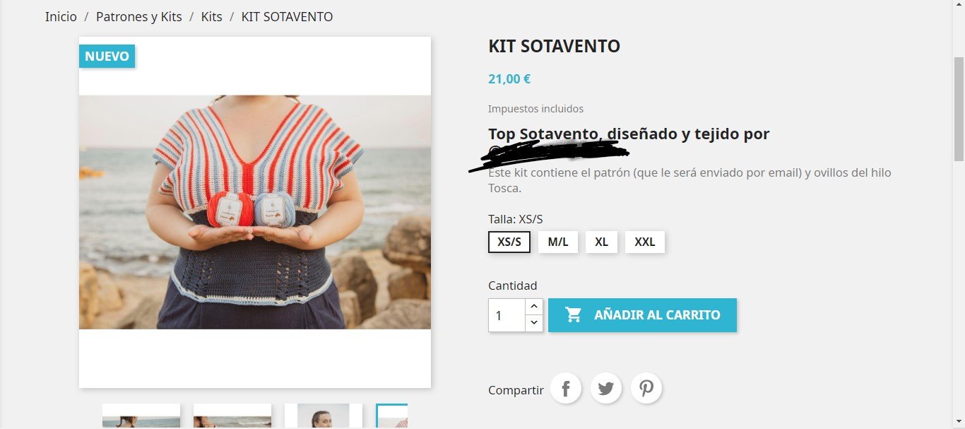

Hola yo tengo otro problema parecido:
Al principio no podía generar los atributos por atributo completo, tuve que subirlos uno a uno.
Al final conseguí de subirlos pero en la web del producto, solo se ve el primero atributo, los otros 4 subidos nada de nada. Ya estoy desesperada!!!
Adjunto archivo. Aparte de la talla debe haber 4 atributos de colores para elegir

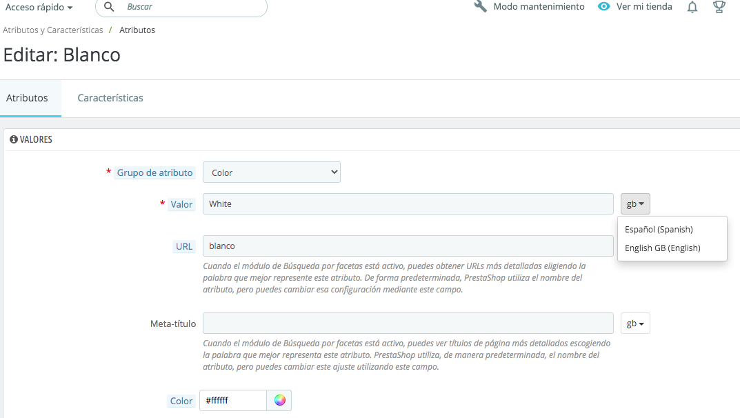

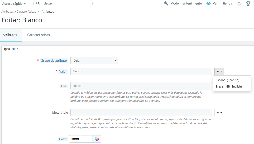

No se si corresponderá a este problema, pero a mí me pasó, que la tienda era bilingüe español-inglés
Si creas una nueva talla o color en español, hay que ponerla también su traducción en inglés. Si no, puede que no aparezcan las combinaciones si no es el idioma predeterminado.

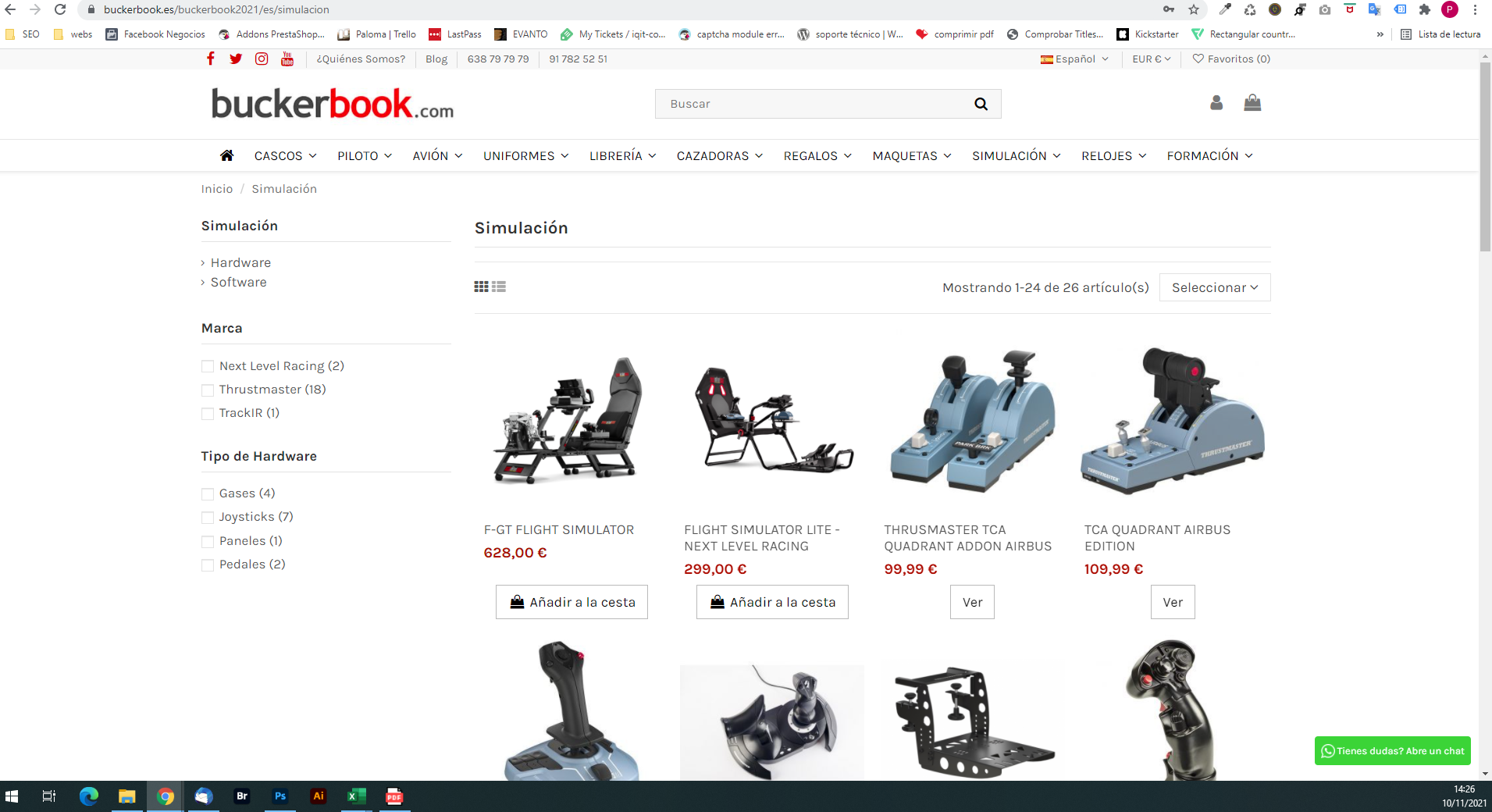

Hola,

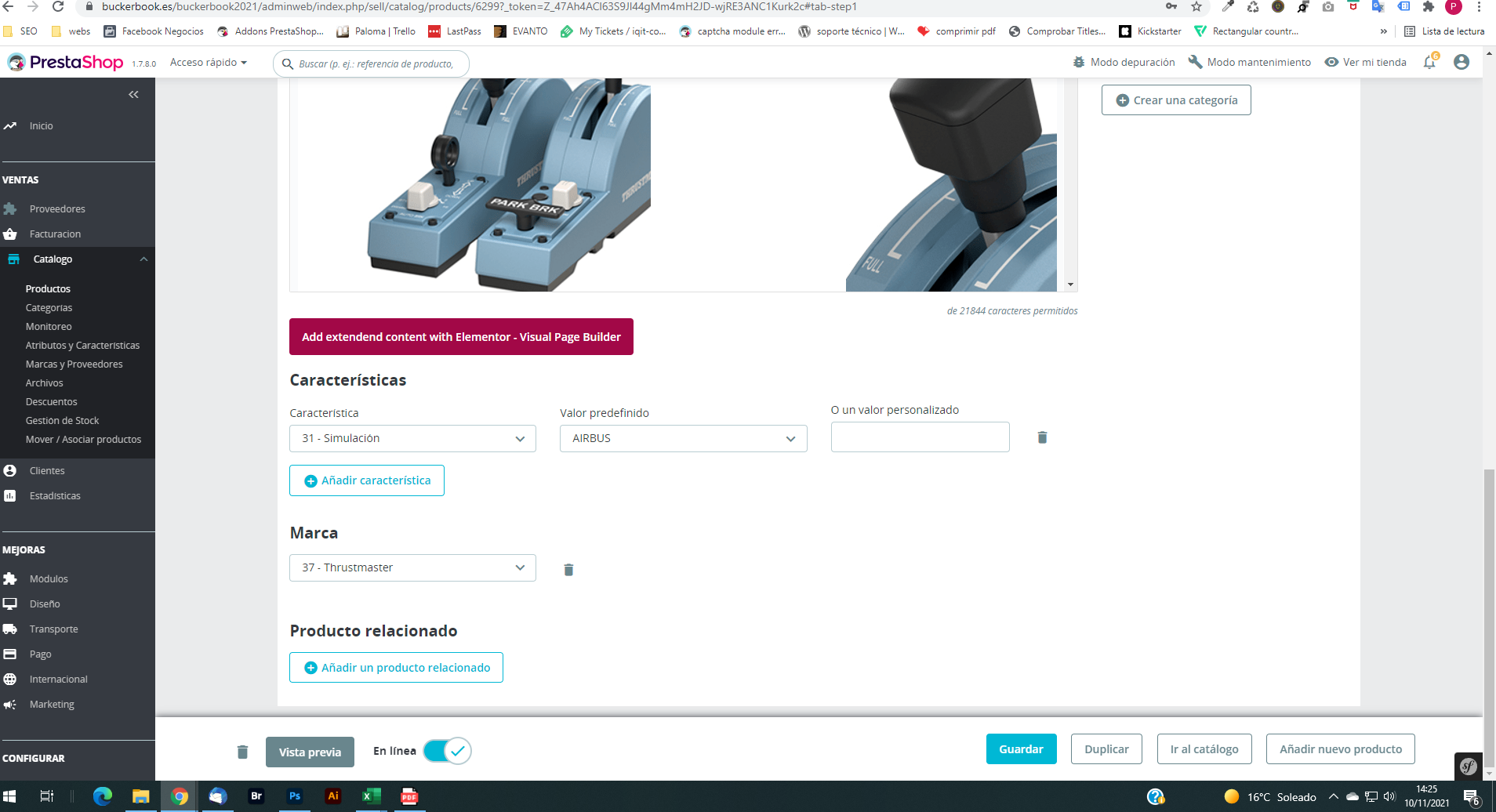

Tengo un problema parecido. He creado una nueva característica en un producto con las traducciones en los dos idiomas y sí me sale el desplegable al editar el producto pero a la hora de ir a la web y ver la categoría no se ve la nueva característica (Simulación - AIRBUS). Adjunto imágenes:
En la web donde se ve la categoría y el producto no sale la característica nueva pero otras que ya tenía sí (IZQUIERDA):
2 minutes ago, LabelGrup Networks said:
Buenas @Design DiPierro,
Prueba a borrar la caché y recargar la página, para ello tienes dos opciones, o desde el directorio /var/cache y eliminar las carpetas "dev y prod" o en tu back-office:
Parámetros Avanzados -> Rendimiento -> Borrar la caché.
Espero que te sirva de ayuda.
Saludos,
Sí, Borré la Caché incluso del navegador y nada...
Gracias y un saludo!
