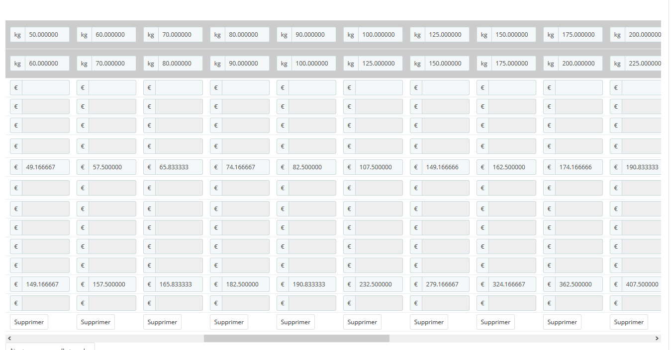

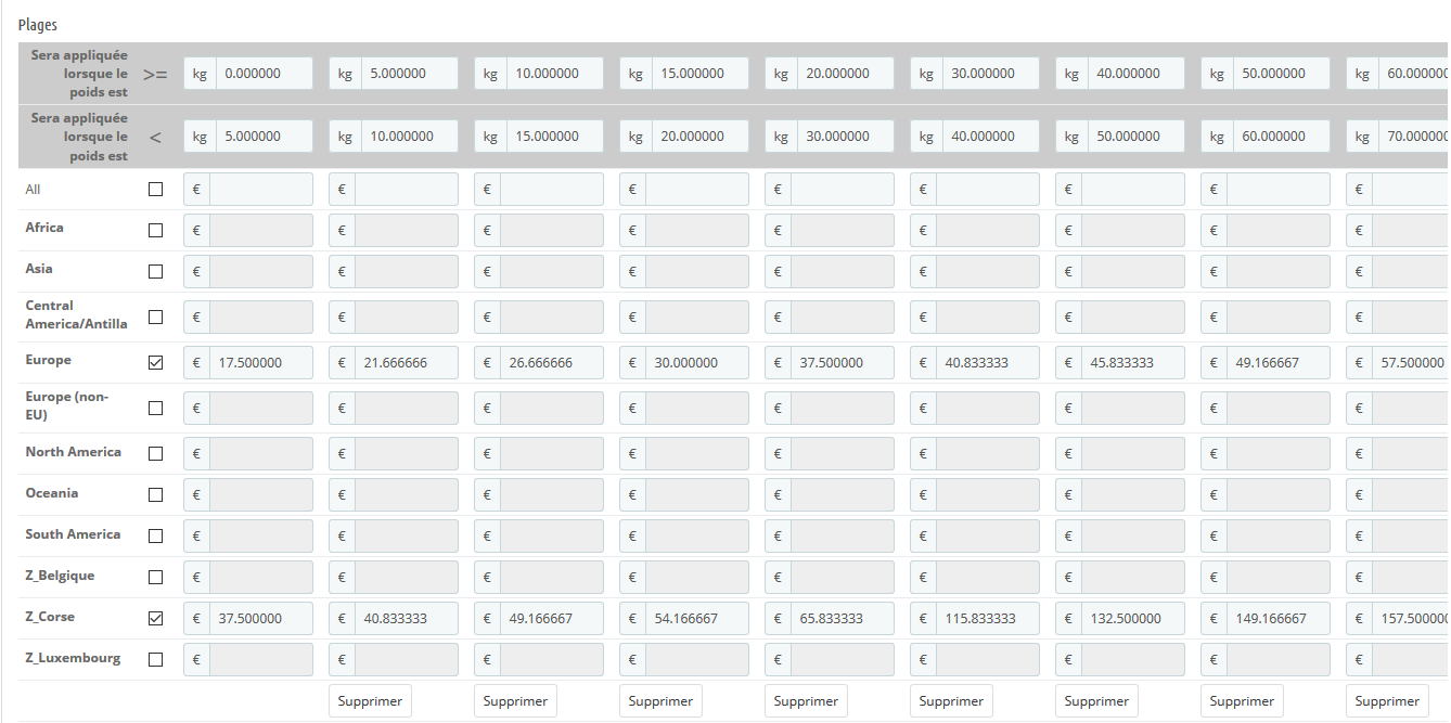

yannick.81 Posted August 28, 2018 Author Share Posted August 28, 2018 (edited) merci déjà d'avoir répondu voilà un exemple de ce qu'à configuré mon client, je ne vois pas d'anormalité, c'est une configuration standard. Il vend des meubles design, donc chaque produit a un poids spécifique, il est donc tout à fait normal qu'il tombe dans le cas décrit malheureusement Edited August 28, 2018 by devilyann (see edit history) Link to comment Share on other sites More sharing options...
doekia Posted August 29, 2018 Share Posted August 29, 2018 Il ne peux pas s'agir de cette grille dans ton exemple (défaut) 17.5 + 21.66 > 26.66 37.50+ 40.83 > 49.16 Quel est le poids de chacun des produit du cas concerné et peux tu centrer ta grille autour des tranches concernées Link to comment Share on other sites More sharing options...
yannick.81 Posted August 29, 2018 Author Share Posted August 29, 2018 Un des produits fait 70kg, l'autre 61kg Pour le premier produit, ça fait 79€ de frais de port (TTC !) et le deuxième 69€. Ce qui ferait normalement une somme de 148€ de frais de port au total avec les 2 articles dans le panier. Or avec les frais de ports rentrés par mon client (voir ci dessous), on tombe dans la tranche des 125-150kg (131 kg), soit 179€ de frais de port. Link to comment Share on other sites More sharing options...
doekia Posted August 30, 2018 Share Posted August 30, 2018 Oui donc bien un problème de grille de tarification On constate d'ailleurs un grand écart pour la tranche 125-150 80-90kg +9€HT (0.9€/kg) 90-100kg +8€ HT (0.8/kg) 100-125kg +25€ (=1€/kg) 125-150kg +42€ (1,6€/kg) 150-175kg +12€ ( 0.5€/kg ) Link to comment Share on other sites More sharing options...
