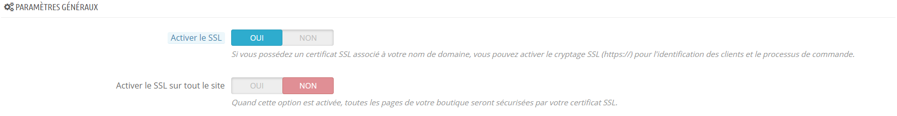

ChemiseCom Posted August 21, 2018 Posted August 21, 2018 Bonjour, J'essaie de mettre mon site en SSL, mais quand je force le SSL, au niveau du front office, il y a trop de redirection donc je ne peux pas accéder au site. Par contre, j'ai toujours accès au BO. Pouvez-vous m'aider s'il vous plait? Quand il n'y a pas de SSL, le site fonctionne bien ainsi que quand je force pas le SSL mais que le SSL est activé. Merci. Share this post Link to post Share on other sites More sharing options...

ChemiseCom Posted August 29, 2018 Posted August 29, 2018 Bonjour, Tout d'abord merci de votre réponse et désolé du retard j'étais en vacances. J'ai fais ce que vous m'avez dit, le certificat existe, le ssl apparait sur phpinfo() et j'ai mis ce bout de code. Encore une fois, le site me refais trop de redirection et j'ai pas forcer le ssl. Auriez-vous une autre solution? Merci, Share this post Link to post Share on other sites More sharing options...
