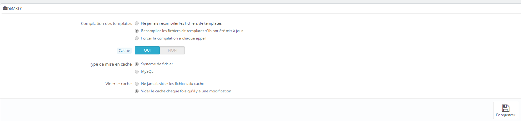

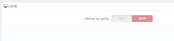

Les Bijoux de JADE Posted August 16, 2018 Share Posted August 16, 2018 Bonjour, J'aimerais savoir si le cache smarty devrait être configuré comme ceci svp . Merci Link to comment Share on other sites More sharing options...

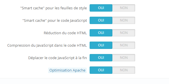

Eolia Posted August 16, 2018 Share Posted August 16, 2018 Oui, exactement. Plus bas, toutes les options doivent être sur oui (si les pages pètent en css ou js il faut corriger les erreurs): Et l'autre cache, tout en bas de la page, désactivé. Link to comment Share on other sites More sharing options...
Les Bijoux de JADE Posted August 16, 2018 Author Share Posted August 16, 2018 (edited) Merci Eolia Donc mon problème en fait, c'est que je suis obliger de désactiver le Smarty, car quand je l'active, mon Slider ainsi que mes produits sur la page d'accueil ne s'affiche pas du tout . Je ne comprends pas ! C'est pour cela que je demander si c'était la bonne config' . Pour toutes les autres, c'est bien comme ça . Mis à part le "utiliser le cache" qui était activé Edited August 16, 2018 by Les Bijoux de JADE (see edit history) Link to comment Share on other sites More sharing options...

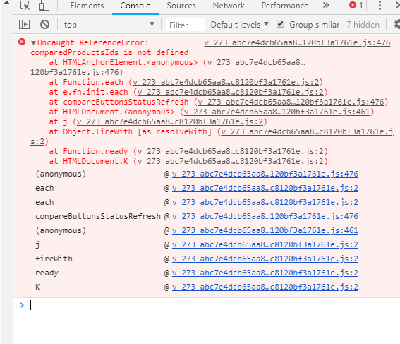

Les Bijoux de JADE Posted August 16, 2018 Author Share Posted August 16, 2018 c'est ça ? v_273_abc7e4dcb65aa8cf5bc8120bf3a1761e.js:476 Uncaught ReferenceError: comparedProductsIds is not defined at HTMLAnchorElement.<anonymous> (v_273_abc7e4dcb65aa8cf5bc8120bf3a1761e.js:476) at Function.each (v_273_abc7e4dcb65aa8cf5bc8120bf3a1761e.js:2) at e.fn.init.each (v_273_abc7e4dcb65aa8cf5bc8120bf3a1761e.js:2) at compareButtonsStatusRefresh (v_273_abc7e4dcb65aa8cf5bc8120bf3a1761e.js:476) at HTMLDocument.<anonymous> (v_273_abc7e4dcb65aa8cf5bc8120bf3a1761e.js:461) at j (v_273_abc7e4dcb65aa8cf5bc8120bf3a1761e.js:2) at Object.fireWith [as resolveWith] (v_273_abc7e4dcb65aa8cf5bc8120bf3a1761e.js:2) at Function.ready (v_273_abc7e4dcb65aa8cf5bc8120bf3a1761e.js:2) at HTMLDocument.K (v_273_abc7e4dcb65aa8cf5bc8120bf3a1761e.js:2) Link to comment Share on other sites More sharing options...
Les Bijoux de JADE Posted August 16, 2018 Author Share Posted August 16, 2018 Link to comment Share on other sites More sharing options...
Eolia Posted August 16, 2018 Share Posted August 16, 2018 ca peut, il faudrait désactiver les compressions js pour savoir exactement dans quel fichier se trouve cette erreur et la corriger Link to comment Share on other sites More sharing options...

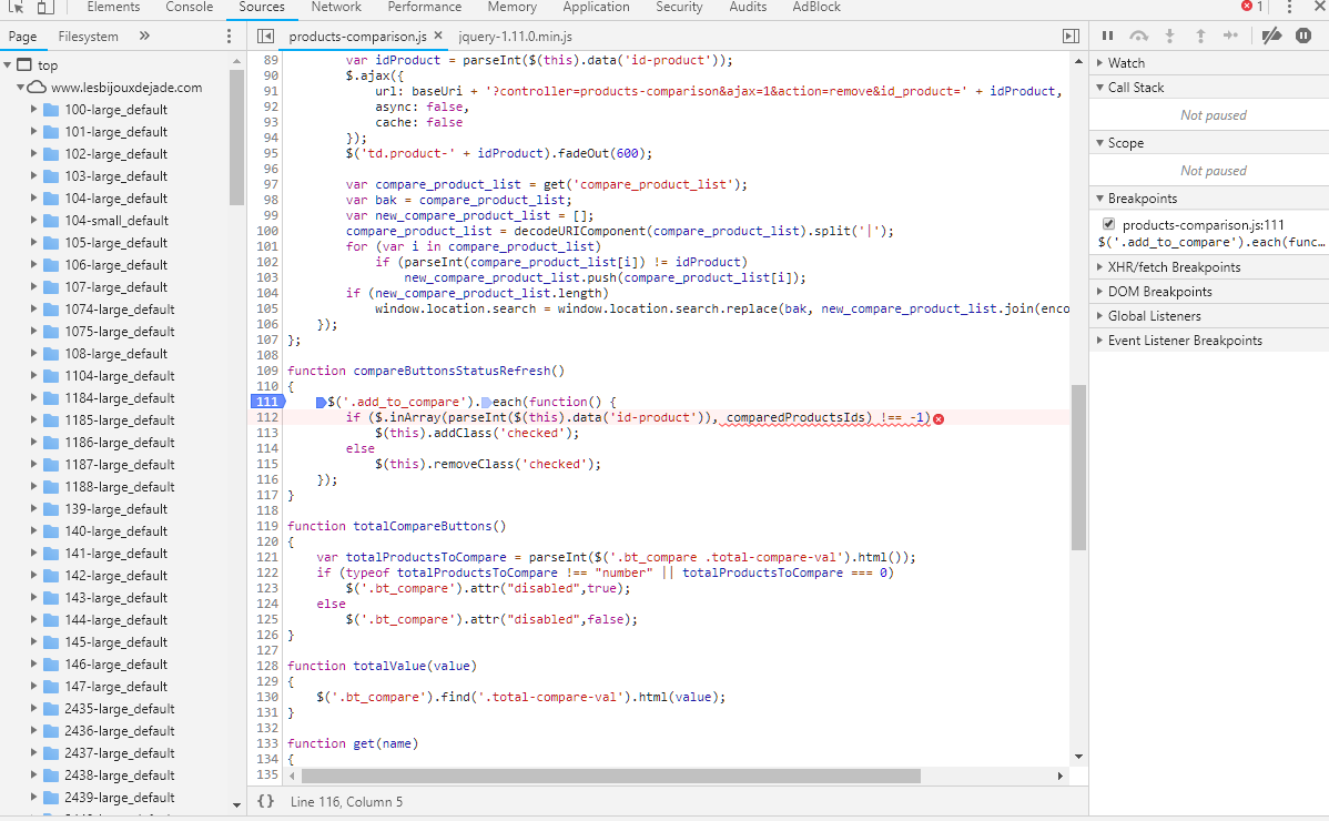

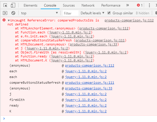

Les Bijoux de JADE Posted August 16, 2018 Author Share Posted August 16, 2018 Comme ceci ? Link to comment Share on other sites More sharing options...

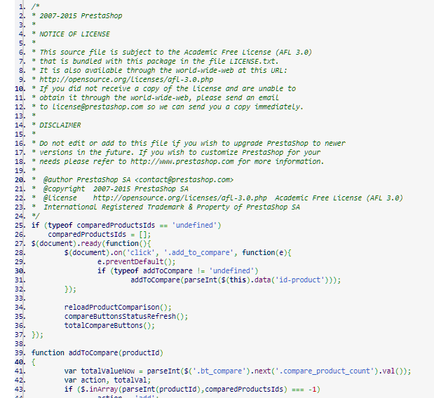

Les Bijoux de JADE Posted August 16, 2018 Author Share Posted August 16, 2018 L'erreur serait donc à la ligne 112 ? je ne sais pas quoi corriger :/ Link to comment Share on other sites More sharing options...
Eolia Posted August 16, 2018 Share Posted August 16, 2018 je vous le corrige là mais je ne vais vous le faire pour tout votre thème^^ Tout en haut de ce fichier, avant la première ligne, mettre ceci: if (typeof comparedProductsIds == 'undefined') comparedProductsIds = []; Link to comment Share on other sites More sharing options...

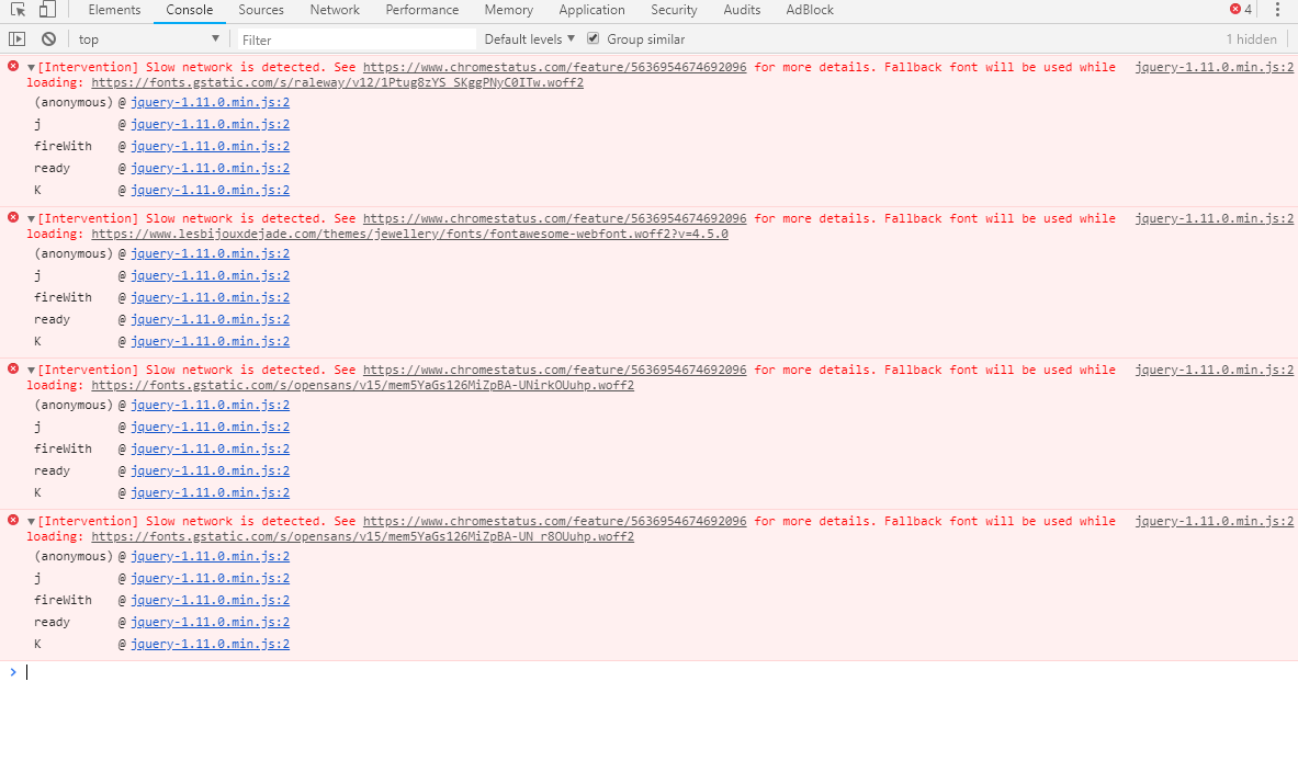

Les Bijoux de JADE Posted August 16, 2018 Author Share Posted August 16, 2018 (edited) Merci Eolia , comme ceci alors ? Donc à quoi ces lignes vont servir ? quel était l'erreur ? Du coup , je me retrouve avec ceci maintenant. Quel est le problème ? c'est du chinois pour ma part Et oui , je comprends que vous ne puissiez pas tout corriger ( c'est normal ^^ ) , mais j'aimerais juste comprendre quelles sont ces erreurs Edited August 16, 2018 by Les Bijoux de JADE (see edit history) Link to comment Share on other sites More sharing options...
Eolia Posted August 16, 2018 Share Posted August 16, 2018 il y a 4 minutes, Les Bijoux de JADE a dit : Merci Eolia , comme ceci alors ? Donc à quoi ces lignes vont servir ? quel était l'erreur ? L'erreur était d'appeler une variable qui n'existe pas, donc je rajoute une condition en la déclarant comme un tableau vide si elle n'existe pas. Pour les autres erreurs cela signifie juste que vous avez un réseau pourri^^ Link to comment Share on other sites More sharing options...
