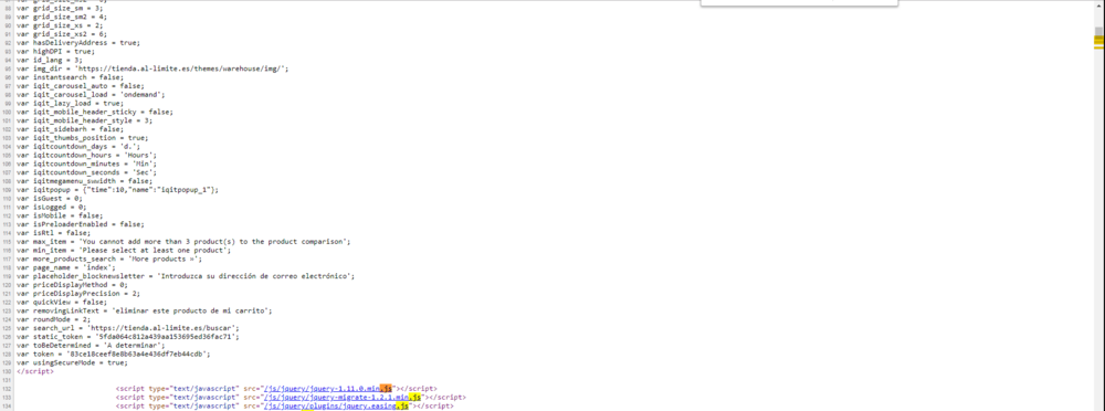

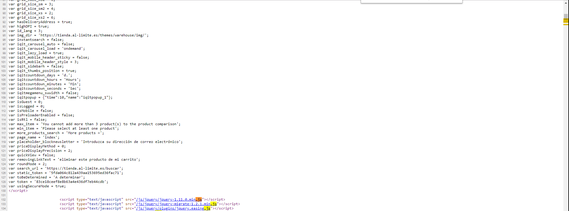

cuando se abre tu pagina, le das al boton derecho y le das a la opcion de "ver codigo fuente...."
Le das a Ctrl+f y buscas .js , deberia salir el jquery que esta usando y donde esta , tanto el fichero como la parte del codigo donde esta añadido
Recuerda desactivar en administración minimizar java, desactiva en CCC
en este caso esta por el principio despues del head , fijate la marca amarilla de la barra lateral

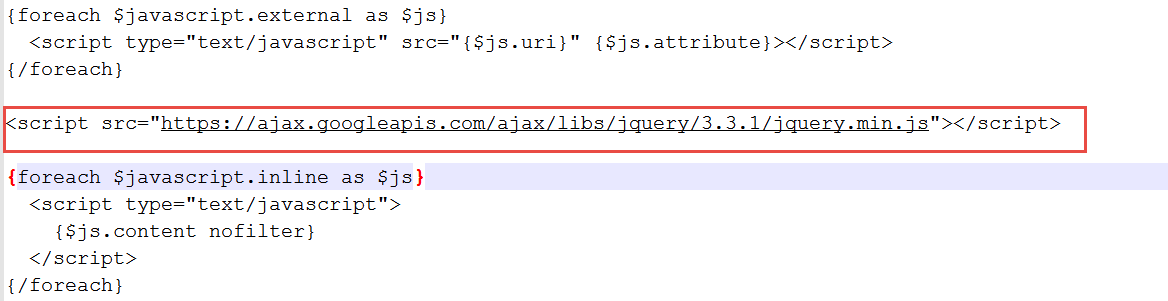

Te aviso que esto puede hacer que falle o funcione mal otros modulos o partes de tu pagina web, que usen una version anterior o posterior del Jquery .
no me hago responsable
Pregunta al desarrollador que version necesita el modulo
busca en google el enlace tipo con la version correcta:
<script src="https://ajax.googleapis.com/ajax/libs/jquery/3.3.1/jquery.min.js"></script>
busca el fichero /themes/classic/templates/_partials/javascript.tpl
añade esa linea, tipo esto
