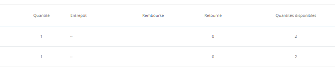

je fais un retours sur mon problème , je m’aperçois que malgré la bonne présence de mes produit dans les entrepôts lors de la commande je ne vois pas l’entrepôt en question sur le site en production. voir image ci dessous .
sur le coups malgré le fais de passer la commande en expédié ça ne diminue pas le stock une idée ?
arpès quelques tests , je me suis rendu  compte que lorsque je crée une commande tout va bien , les entrepôts sont sélectionné dans le order détail correctement . comme ci-dessous .
mais lorsque mes commande descende des marketplace aucun entrepôts est sélectionné comme si la gestion de stock avancé n'était pas activé .
