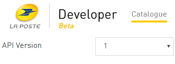

de toute façon il faut passer à la V2 maintenant, la V1 s'arrête en mars.

Si quelqu'un a une solution pour le suivi en API V2 ça m'intéresse...
J'utilisais jusque là le module "lapostetracking", mais depuis que j'ai mis à jour en V2, la mise à jour des statuts ne fonctionne plus... 😓
J'ai bien modifié l'url qui va discuter avec l'API, mais la réponse ne semble pas traitée.
Au secours, merci d'avance !
Merci Eolia pour cette réponse plus que rapide !
C'est ce que je craignais avec la Poste. Depuis 2 ans ils n'arrivent pas à faire fonctionner correctement Coliship (du coup on est toujours sur Expeditor), alors changer une API...
Je viens de repasser en V1 sur vos conseils, et ça marche beaucoup mieux, forcément.
Merci et bonne soirée

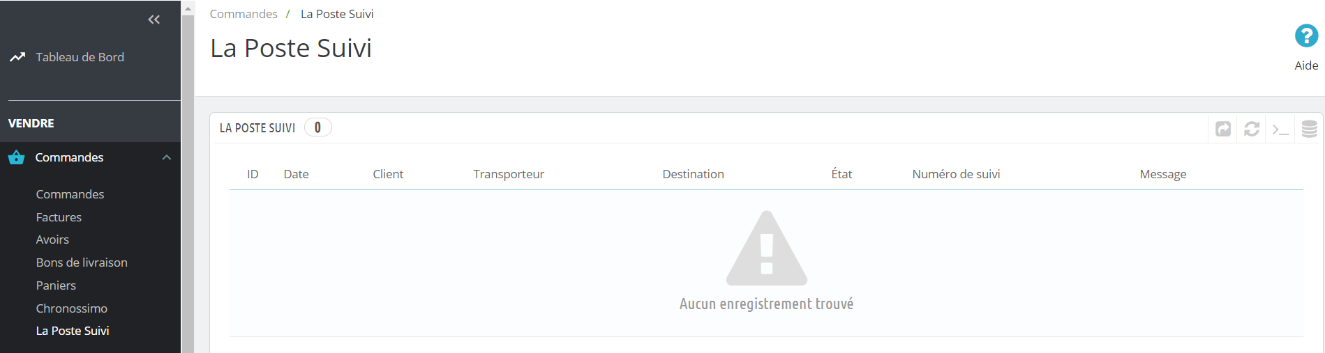

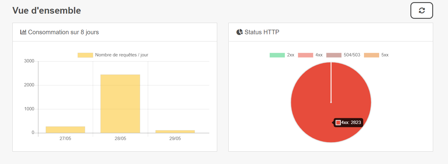

Bonjour,
J'ai installé le module, configuré la clé et les autres paramètres du modules, mais ça n'a pas l'air de fonctionner.
Je n'ai aucune commande qui apparaît dans l'onglet de suivi Commande/Lapostesuivi
Quand je vais voir mes logs sur La poste developer, il y a bien des requêtes mais apparemment toutes sont en statut HTTP 4xx, je ne sais pas à quoi ca correspond.
Autre question peut etre plus debile, j'ai activé le mode debug, mais ou je trouve les informations / log du dit mode debug ?
(mes taches cron s'execute parfaitement, ca ne vient pas de ce coté là, enfin je crois)
Est ce que ca pourrait venir de l'url de suivi qui est configuré dans les transporteur ? Je n'ai pas vu d'info à ce sujet ?
Merci de votre aide !
Mathieu
