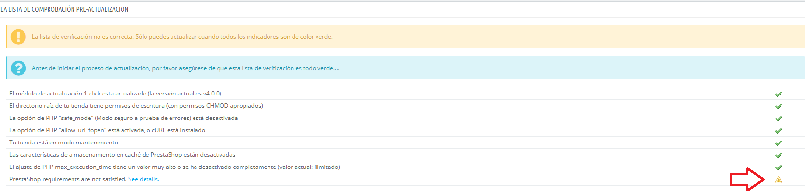

Tal y como dice el título del tema, tengo problemas para actualizar a la nueva versión de prestashop.  1.7.4. Lo estoy haciendo a traves del modulo  "1 click upgrade"
El problema está en la lista de verificación que pide prestashop antes de la actualización. La última casilla me sale una pequeña advertencia y no me deja actualizar.
Cuando ingreso a ver los detalles de esta casilla me envía directamente a la información de la tienda, donde está la info del servidor, info de base de datos y demás pero no muestra mas nada.
Estoy atascado en este punto.
¿Alguien me puede ayudar?

Hola. Tengo el PHp 7.1 y tengo el upgrade actualizado en la última versión que mencionas. Aún así no deja actualizar.

En el Backoffice -> Parametros Avanzados -> Información: me decía que faltaba un fichero index.php en un directorio de cache...
Busqué, copié un fichero index.php de los estandard de PS y actualicé correctamente.

Hola, me pasa exactamente lo mismo que al compañero de arriba Sebasxbox360, no se que hacer la verdad, y lo tengo alojado en un vps:
No hay forma humana de que esa verificación de parámetros salga en verde, si alguien me puede ayudar, gracias anticipadas.

Hola alfacurve.  La solución no la encontré por ningún lado. Cambié la versión del PHP, actualicé el modulo para actualizar el prestashop, mejor dicho hice de todo y no pude encontrar nada.
Concluí que este problema, por lo menos en mi caso, fue por las modificaciones internas que le hice al código, un tiempo atrás. ( le modifique muchas partes del CSS y algunas partes del código para ciertas cosas ).  Esto provocó que al momento de actualizar a nuevas versiones, prestashop no lo permitiera.
Con la mano en el corazón, le hice backup a todas las bases de datos, ficheros, inventarios, catálogos, addons y demás y volví a instalar prestashop desde cero con la nueva versión que por cierto tiene cosas interesantes.  Después de instalada volví y restauré todos los backups anteriores y así me ahorré algo de trabajo. Suena muy tedioso pero no encontré otra solución
Como experiencia queda hacerle back up a cada archivo que modifique en prestashop para que un futuro no vuelva a suceder.
