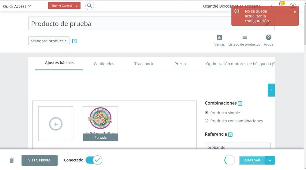

Recientemente, entré al back office de pretashop versión 1.7.3, en la pestaña de  "productos". y  esta dejó de guardar los cambios. Aparece el error que se muestra en la imagen.  " no se puede actualizar la configuración". Cualquiera que sea la modificación que haga dentro de "productos" no me guarda ningún cambio y aparece el error mencionado anteriormente.
¿ saben a que se deba esto?

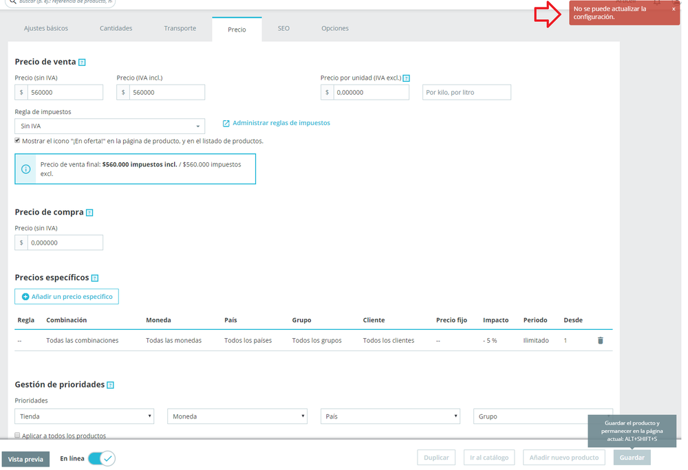

No ha funcionado, lo extraño es que hay ciertos  productos si deja actualizarlos y otros no. alguien tiene idea a que se pueda deben
Solucione el problema.
Primero, como dije tiene que ver algo con el cache, no se exactamente que puede ser, pero definitivamente me paso después de actualizarlo.
Segundo, solo me ocurrió en una cierta cantidad de productos me demore en encontrarlos todo, solo me di cuanta cuando trate de actualizar los precios.
1.-Lo que hice para solucionarlo, exporte como .CSV con los productos con problemas(en mi caso los tengo ordenados por numero de referencia como ID unico) actualice los precios en el CSV.
2.- Luego Importe desde parámetros avanzados > importar Sobre escribí todos los productos(usar opción Forzar todos los números ID) revisar la información a importar en el preview del importador solo sobre escribir, Precio con y sin impuesto, Numero de ID y Nombre. Deben ignorar todo lo demas. Darle a importar.
Luego de esto ya pude cambiar precios manualmente desde el administrador sin problema.
Tuve también que rehacer la indexacion de productos para el buscador.
Espero les sirva mi solución.
